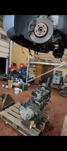

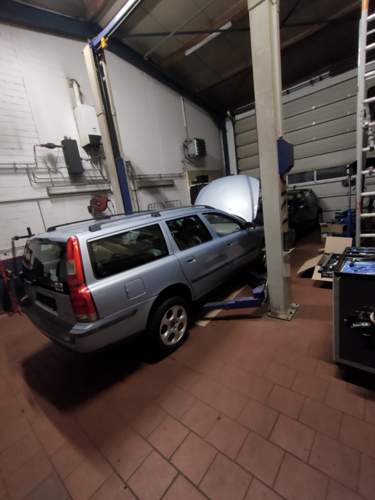

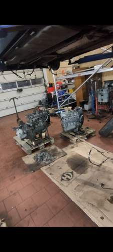

Hallo in die Runde
Update :
Motor komplett ausgebaut ,
Ventil ( denke Auslassventil an Zylinder 3 abgebrannt)
Kopfdichtung Kolben Buchsen alles in Ordnung
Werkstatt fragt jetzt den instandsetzen nach dem Preis für neue Ventile etc….
Ist das richtig das der Motor komplett ausgebaut werden muss ??
Grüße an Alle

Jetzt ist der Motor komplett draußen. Block und Kolben machen echt wenig Ärger. Würde ich so lassen wie diese sind.
Man sollte den Kopf zum Instandsetzer geben und mit neuen Ventilen, Schattdichtungen/ Führungen versehen und das Ventilspiel einstellen lassen. Das Problem ist, das wir keine Hydros mehr haben sondern Tassenstößel mit einer gewissen Stärke die man dann auswechseln muss.
Anderenfalls nimmt man sich einen Gebrauchten Kopf mit wellen und Deckel, das wäre eine Zeitgerechte Lösung. Alles in allem war es unpraktisch den ganzen Motor raus zu Rupfen. Man kommt ja bei den Elchen so gut ran den Kopf rauszunehmen.
Einen Kopf, bzw sogar einen ganzen AT Motor mit 140PS habe ich sogar liegen :D
Den Motor baut man ja auch nicht einfach in 2 Stunden aus. Ich habe alleine mit Bühne damals 1,5 Tage gebraucht...
Habe mal 2 Screenshots meiner Videos in den Anhang gehauen.
