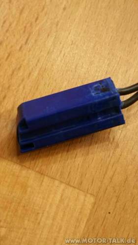

bin stolzer Besitzer eines XC60 Summum, hatte von der Auslieferung an Probleme mit den Waschdüsen - eine Woche später war das Auto in der Werkstatt, Resultat: wie vom Kollegen weiter unten beschrieben, war die Zuleitung eingeklemmt, die Düsen stammen vom XC90 und lassen sich nicht verstellen. D.h. auf absehbare Zeit keine Besserung in Sicht, die Dinger spritzen viel zu tief, auch nachdem die Zuleitung jetzt ohne "Knick" ist :-)
Hinten lässt sich die Düse verstellen, war ab Werk auch eine echte Katastrophe - habe in der Zwischenzeit eine DIN A4 Seite voller Mängel und Nachbesserungen, wird lustig.
