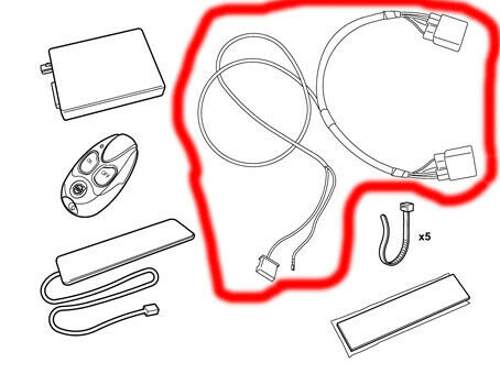

Eben, ich leider auch nicht, de facto braucht man nach meiner bisherigen Recherche:
1x Y-Kabel
1x Websato Thermo Call
1x Software aus Göteborg, nämlich die, die auch die T91 brauchen würde.
Ich warte aber immer noch auf konkrete Zahlen vom :)
so long, manatee

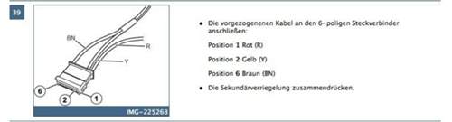

... ich würde noch ergänzen in deiner Liste:
- das Volvo-Originalkabel zur Einbindung der Telestart 91
Dies müsste man dann "umfrickeln" um es an den Stecker des Thermo Call zu basteln. Am Volvokabel führen nur 3 Kabel zur Telestart - eins ist die Steuerleitung:
Stecker Pin 1: Rot, Klemme 30 Dauerplus, von SH
Stecker Pin 2: Gelb, Steuerleitung zur SH
Stecker Pin 6: Braun, Klemme 31 Masse, von SH
(Belegungen habe ich mir aus diversen Einbauanleitungen der Telestart in andere Fahrzeuge ergoogelt.)
Diese Belegungen kann man dann auf den Thermocall-Stecker des mitgelieferten Kabels umlegen und dann sollte es schon funktionieren!
Das Y-Kabel sollte dann unnötig sein.
Hier ist die Einbauanleitung der FB von Volvo.
Schönen Gruß
Jürgen
