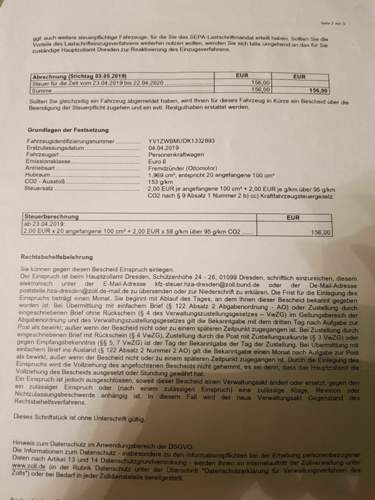

Moin,
Unser XC60 wurde als Jahreswagen Selekt erworben.
Nun sind in der EG Bescheinigung 21‘ 255 Reifen zur CO2 Messung und WLTP Wert Ermittlung genannt. Ausgeliefert haben wir Ihn aber mit 19‘ 235igern bestellt. (Leiser).
Nun schlägt die Steuer aber Basis der Erstausrüstung zu buche. WLTP mit 255 - 165g mit 235 - 158g. Macht in D etwas weniger Steuer aus.
Hat das mal jemand angefochten? Wenn ja wie?
Mein Zollamt das die Steuer einzieht beruft sich auf die Daten der Zulassung. Die Zulassung trägt nur die Daten der EG Bescheinigung ein.
Danke für Erfahrungen eurerseits wenn gemacht. Die meisten haben hier ja Firmenleasing, somit nicht ganz relevant.
Das würde 14 Euro im Jahr ausmachen.

Entscheidend ist, was bei Erstzulassung montiert, so wurde das Fahrzeug homologiert ( so heißt das glaube ich ).
Wenn du im Winter statt der ab Werk montierten 21 Zoll nur 18 oder 19 Zoll fährst, so zahlst du für diesen Zeitraum ja auch nicht weniger KFZ Steuer.
Es wird da sicher irgendwo ein Formschreiben geben, um sowas anzufragen.
Der finanzielle Aufwand dahinter dürfte größer sein, als die Steuerersparnis für die nächsten Jahre.

Es wird dir die „ungünstige“ Steuer berechnet, denn du kannst die Reifen wechseln und somiit die Steuer „bescheißen“...
So war/ist es auch bei den bivalenten Fahrzeugen auch (Erdgas/Benzin). Hier wird die Steuer auch wie für reinen Benziner fällig, denn du könntest ja nur mit Benzin fahren....

Umgekehrt will der Staat ja auch nicht mehr Geld wenn du nachträglich eine Reifendimension montierst, die den CO2-Ausstoß erhöht. Insofern ist die Systematik für mich stimmig.

Themenstarteram 26. Juli 2020 um 20:01
Dank Euch. Also quasi Pech gehabt. Na toll.
Bei nächsten mal einfach ein E-Auto kaufen.
Da spielt die Reifengrösse keine Rolle und es kostet für 10 Jahre immer Null Euro ohne wenn und aber.
