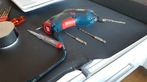

Habe meinen Volvo XC 60 - BJ. 2012 - vor ein paar Jahren gebraucht gekauft. Etwas danach stellte sich heraus, dass die Halter der Laderaumabdeckung nur notdürftig "gefickt" waren, damit sie einige Zeit hielten. Die Suche nach einem Ersatzteil war nicht erfolgreich - es gibt wohl nur das komplette Rolle der Laderaumabdeckung als Ersatzteil.
Jetzt habe ich eine Lösung und der Austausch mit war auch nicht so aufwendig.
Mein neuer 3D-Drucker hat die Teile jetzt hergestellt. Das rechte Teil gibt es Thingivers als Skizze zum Runterladen. Das Teil wurde noch einmal gespiegelt so das auch für die linke Seite eine Skizze als stl-Datei für die 3D-Drucker-Software zur Verfügung stand.
Zum Austausch habe ich eine Bohrmaschine und ein paar kleine Bohrer zum Ausbohren der "Alt-Teile", etwas zum rauspopeln der Reste benötigt und die neuen gedruckten Teile dann einsetzen - fertig.
Jetzt hat mein Volvo wieder ein Funktionstüchtiges Rollo für die Laderaumabdeckung.
Ich denke, die gleichen Kunststoffteile sind auch bei anderen Volvos verbaut. Sollte jemand Bedarf haben, bitte melden.

nach den beiden ersten warmen Tagen hier, musste ich feststellen, dass das verwendete PLA-Filament noch nicht die richtige Wahl war. Meine Teile haben sich etwas verformt. Mach demnächst noch einmal einen Test mit anderem Filament und schaue dann, was passiert. Wie bereits schon erwähnt experimentiere ich noch mit dem 3D-Druck im Allgemeinen.

Kleines Update und erste Erfahrungen
Nachdem die Halter aus dem 3D-Drucker die ersten Wochen das gemacht haben, was sie sollten, kam bei den ersten warmen Tagen die Erkenntnis, dass das verwendete PLA-Filament an dieser Stelle wohl nicht die beste Wahl ist.
Die Teile haben sich aufgrund der Temperatur im stehenden Fahrzeug verbogen.
Ich werde anders Filament testen und hoffe auf ein besseres Ergebnis.
Bis dahin
Rudi

Habe das Filament gewechselt - mit PETG ist das Teil weniger wärmeempfindlich.
