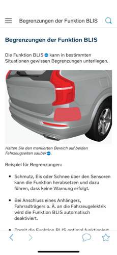

Da wäre es interessant ob, bei montierten Schmutzfängern, sich das Verhalten ändern würde.
