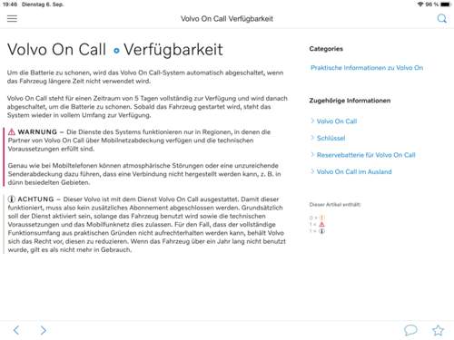

4 Wochen (EZ 12/21) habe ich ihn, jetzt ist er (vorübergehend) verreckt: Nachdem mein XC60 T6 Recharge sechs Tage nicht bewegt worden ist, tat sich gestern nichts mehr, nicht einmal die Türen ließen sich öffnen.
Volvo Assistance angerufen, innerhalb von 25 Minuten war der ADAC da (das lief wirklich perfekt!): Die Starterbatterie war völlig leer.
Der Wagen wurde vorher häufig auf längerer Strecke als Verbrenner gefahren, eine nicht aufgeladene Batterie kann es deshalb eigentlich nicht gewesen sein. Alle Türen waren (wie immer) verschlossen, die "Motorbatterie" voll geladen. Ein (erkennbarer) Verbraucher war auch nicht eingeschaltet (habe die Innenbeleuchtung z.B. noch nie benutzt...).
Heute zum Händler, Batterie gecheckt, alles okay.

hast du evtl einen OBD Dongle angehängt? Es gibt Modelle die dafür bekannt sind bei Volvos die Batterie leer zu saugen da sie verhindern das der Volvo sich schlafen legt.
@AcIvI:
Nein, leider auch nicht. Der Wagen ist völlig "jungfräulich", so wie er vom Band kam.
