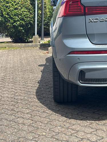

Ich müsste wegen Rädern mit anderer Eintauchtiefe nun trotz allem wohl mit RadhausVerbreiterung und Eintragung durch den TÜV nachrüsten.
Ist das möglich?
Mit welchen Kosten ist zu rechnen?

Sicher ist das möglich. Gehst zu Deinem Freundlichen oder machst es selber. Teile 456 € und Arbeit 257 €, jeweils netto bei meinem Freundlichen. Welche Räder möchtest Du eintragen?
Soweit ich herausfinden konnte brauchst du nur bei 22“ die Radlaufverbreiterungen. Bei 21“ nur kleine „Flaps“.
https://accessories.volvocars.com/de-de/XC60(18-)/Accessories/Document/wheels/complete-summer-wheels/VCC-515765
…bei original Volvo Felgen. Ansonsten ist die Radabdeckung (Felgenbreite, ET) entscheiden

Sind keine originalen Felgen. Laut ABE sind Radhausvernreiterungen nötig.
Mein (noch) Reifenhändler hat gesagt, dass keine Eintragungen und auch sonstigen Änderungen nötig sind.
Beim TÜV hat sich das als falsch herausgestellt.
Natürlich kann er sich an nichts erinnern.
Es sind Brock B24 mit 255er Reifen.
https://www.felgenshop.de/.../
Ich hab mir die Radhausverbreiterungen selber montiert, weil ich auf 22 Zöller mit 10J umgestiegen bin. Ist wirklich keine Hexerei. Auch bei originalen Felgen ist die große Radhausverbreiterung verpflichtend, die du aber nicht eintragen musst.

@Graver800
…du brauchst für 8,5x20 ET45 Felgen die Verbreiterungen? Kann ich nicht glauben -oder wolltest du noch 20er Platten eintragen?
