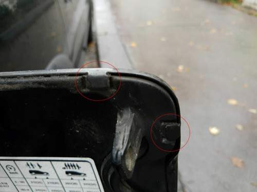

Themenstarteram 11. November 2019 um 14:17
der "klassische" Tankklappendefekt scheint beim XC70 ja zu sein, dass die Kunststoffhaken, die den Bügel der Feder abstützen, brechen.
Das ist bei mir NICHT der Fall!
Mir ist nun schon zum 2. Mal die Vertiefung, wo die Enden der Feder eingesteckt werden, ausgebrochen. Das kostet üblicherweise einen neuen Tankdeckel inkl. Lackierung. :mad:
Muss das sein? Gibt es dafür auch eine Möglichkeit der Selbstreparatur? Der neue Tankdeckel besteht ja aus einer Metall-Abdeckung (außen) und einem (Kunststoff?)Innenrahmen. Kann man da nicht die Laschen des Metallteils aufbiegen und den alten lackierten Tankdeckel auf den neuen Kunststoffrahmen montieren?
Oder sonst eine kostengünstige Lösung?

Themenstarteram 11. November 2019 um 22:16
Das ist eine sehr kreative und kostengünstige Lösung für das Volvo-Tankklappen-Problem. Dazu gibt es viele Lösungen hier im Forum. Die meisten lösen das Problem mit 2 Schrauben.
Ich habe das ANDERE Tankklappen-Problem: Bei mir ist die Vertiefung, in die das Ende der Feder gesteckt wird, ausgebrochen (siehe Foto - das Foto zeigt den Defekt nicht, aber die Stelle).

Wie sehen die abgebrochenen Ösen aus?
Wenn die Feder noch von alleine drin hängen bleibt, nimmst Du die 2 Komponenten Knetmasse. Kleines Kügelchen drauf, sauber angeformt, aushärten lassen, auf Wunsch etwas Farbe drauf. Fertig.

Die Vertiefung, die die Drehlager-Aufnahme für die Feder ist, ist seitlich eingerissen. Ich werde da am Abend ein Foto posten.
Wenn es Kleber gibt, die die zylindrische Wand des Drehlagers wieder schließen können wäre das eine gute Lösung. Die Feder ist halt gebogen und übt einen Druck auf die Außenwand der Drehlager-Aufnahme aus. Das muss der Kleber aushalten. Zu dick darf man ihn nicht auftragen, dann lässt sich der Deckel nicht mehr schließen.
Kannst da ein bestimmtes Produkt empfehlen?
..... für sowas schwöre ich persönlich auf JB Weld.....2 Komponenten Kleber für fast alles.
Damit habe ich die ausgebrochenen Befestigungen am Armaturenbrett nachmodelliert, damit die angeschraubten Verkleidungen wieder anzuschrauben gehen....
Gruß der sachsenelch

Themenstarteram 13. November 2019 um 10:29
Hier nun endlich ein Foto von der Misere. Werde das mal mit JB Weld probieren.

Themenstarteram 25. November 2019 um 10:56
Habe nach Anregung eines Videos auf Youtube folgende Lösung gefunden:
4 Magnete, die man normalerweise für Pinnwände verwendet (siehe Fotos).
Das ist die Lösung für beide Probleme, die am Tankdeckel auftreten:
1) Bruch der Abstützungen für die Feder am Scharnier
2) Ausbrechen des Aufnahmelagers für die Feder am Tankdeckel
Die Kraft, mit der der Tankdeckel zugehalten wird, ist durchaus mit der Haltekraft der Feder vergleichbar.

Die Magnete laufen im Handel übrigens idR unter „Neodym“-Magnete.
Tolle Idee mit den Magneten! Genau solche hatte ich eh noch.
Funktioniert echt gut! :)
