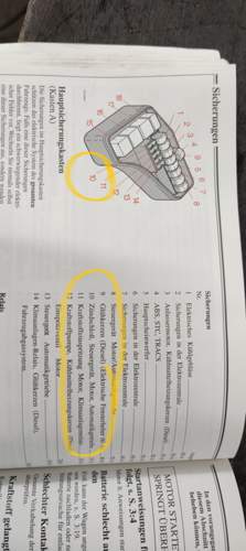

Welche "Nr.-8" Sicherung wurde gezogen? Die Grossse, aus dem Bereich mit 8 Sicherungen (11A/8), od. eine kleinere aus dem Bereich mit den 6+6 (also 12) Sicherungen (11B/8) ?
hallo, nein benziner. sicherung gross im motorenraum. siehe bild:
versuch 2
Die große Würfelige Nr. 8 ist nur eine "Vorsicheung" für die 5 Flachsicherungen direkt daneben. So könntest du den Fehler noch etwas weiter eingrenzen, indem du diese Flachen nacheinander ziehst.
Ich könnte mir vorstellen, dass ein anderes Motorsteuergerät vielleicht die Lösung wäre. Zumindest wäre mir das einen Versuch wert, ein "Leih-Steuergerät" aufzutreiben und probeweise einzustecken... --> Forum?!
hmm... also... aus demV/S/C70 1998er 'online'-Plan geht die fette Nr.8.Sicherung
- via der kleine Sicherung-1 auf den Zünd-/Anlassschalter und (für Mototronic 4.3) gleichzeitig auf die Spule des J-Relais 2/32
und
- via dem Arbeitskontakt des J-Relais 2/32 dann eben auf die kleinen Sicherungen 2 bis 5, falls das 2/32 angesteuert wird.
Bei FENIX5.2 und MSA15 ist der 2/32er Arbeitkontakt direkt mit Nr.8-Sicherung verbunden.
Bisher sehe ich noch nicht, wer od. was dieses Relais aktiviert.
Ah, offenbar vom Motorsteuergerät "ECM" (4:46A/41) - das heisst dann wohl u.Umst. 'Wegfahrsperre' sagt dem 2/32er Relais "GO or No-Go" .
Ich würde bei kl.-Si.-Nr.5 anfangen ... dann kl.-Si.-Nr.4 ... etc. etc.
