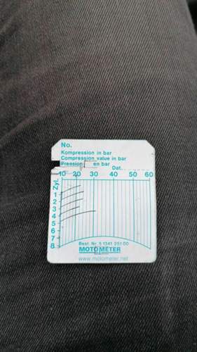

- Kompression geprüft, ist i.O. - damit schließe ich krumme Ventile aus

Hier mal ein paar Werte vom Leerlauf. Wenn ich mit Vorgaben aus dem Netz vergleiche dann liege ich da weit drüber
Themenstarteram 28. April 2019 um 12:35
Kann leider nicht mehr editieren. Ich glaube der LMM ist es doch nicht. Habe noch etwas meine Werte mit denen aus dem Netzt verglichen. Das scheint doch zupassen.
