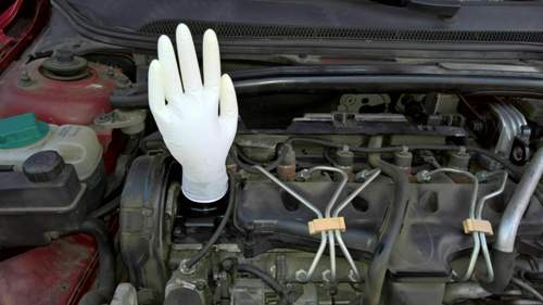

Also ich kann Dir zu 99,9999% Garantieren, dass mind. 1 Hydrostößel kaputt ist. Deshalb dieses dumpfe Geräusch.
Das hat sich bei meinen genau so angehört.
Ich bin da mittlerweile so geimpft mit diesen Teilen, dass ich die schon pauschal austauschen würde wenn ich mir einen D5 kaufen würde.
Erst hat man nicht viel davon gehört, aber mittlerweile häufen sich die Fälle.
Nachdem was ich so mitbekommen habe, sind die 2,4d(163PS) und D5(185PS) ab MY2005 besonders betroffen.
Da gibt es auch ein Technisches Journal von Volvo drüber. Such da mal hier im Forum nach.
Übrigens, bei Volvo tauschen die, die Hydrostößel nicht. Die tauschen den ganzen Kopf, samt Nockenwellen. Kein Witz.
.jpg

Wenn der Hydro auf der Auslassseite unten hängt wird durch den Schlepphebel das Auslassventil zu früh geschlossen und es bleiben noch Abgase die unter Druck stehen im Brennraum. Kurz darauf öffnet sich das Einlassventil und die noch unter Druck stehenden Abgase strömen in den Einlass aus, darum dieses seltsame dröhnende Geräusch.
Ich finde es mit dem Ton auch immer schwer zu erkennen und halte 200tkm für eine gute Zahl bei der man die Hydros als reguläre Wartung tauschen sollte.
Bei meinem D5 hab ich die Hydros von GM genommen für 2,70 Euro je Hydro deutlich günstiger. Injektoren raus, Deckel ab, klar ist schon Aufwand aber lohnt sich. War so erstaunt und hab beim Zusammenbau den Einbau der Wirbelklappe vergessen, läuft jetzt deutlich besser...
Ja die Diesel mit dem DPF ab 2005 sind anfälliger dafür, denn durch den DPF gibt es stärkere Ölverdünnung und somit leidet doch alles etwas mehr, wichtig immer schön Öl wechseln und besser früher als später. Die 163PS Maschinen aus den Jahren davor haben die gleichen Hydros aber die selbigen Probleme erst deutlich später...

Also bei mir ist das klopfen weg, wenn ich die unterdruckschläuche zu den Motorlagern abklemme.
Es muss nicht zwingend der Ventiltrieb sein.
Ja wenn es dann weg ist, dann sind die Motorlager undicht.
Unter dem Luftfilterkasten ist ein T Stück, da kann man das eingrenzen, welches undicht ist.
