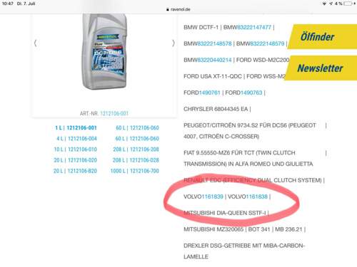

Habe das hier im Forum gefunden

Danke für den Tipp. Ich glaube, da wäre eine Getriebespülung sicherer.
Das würde ich als 2. Schritt machen.
Die Adsptionsfahrt bei Volvo ist notwendig.
Denn das Getriebe arbeitet zusammen mit dem Motor und umgekehrt. Also müssen sie wieder in Einklang gebracht werden.
Weil wie gesagt, das Getriebesteuergerät im Getriebe ist, wenn ich nicht ganz falsch liege.
Und die Software sollte auch aktuell sein.
Das Getriebe war ohne Gewährleistung jedoch mit Rückgaberecht.
Die Werkstatt hat kein neues Öl ins Getriebe gekippt, sondern das alte Öl, was schon im Austauschgetriebe war, behalten.
Die Idee war, Austauschgetriebe einbauen und wenn das Auto wieder fahrbereit wird, einen Ölwechsel bzw. eine Getriebespülung durchzuführen.

Welche Reihenfolge wäre empfehlenswert? Getriebespülung dann Adaptionsfahrt oder andersrum?
@baili1789 schrieb am 6. Juli 2020 um 23:28:40 Uhr:
Ernsthaft jetzt?!?
Dann raus damit! Und komplett frisches drauf.
Ich weiß ja nicht wie gut Du mit der Werkstatt bist aber wenn Du das Getriebe nicht selbst spülen willst dann tu Dir selbst einen Gefallen fahr in eine Werkstatt die mit ein bisschen mehr Sachverstand an die Sache ran geht.
Sorry, dass ich das so direkt sage aber sowas hab ich ja noch nie erlebt.
Vielleicht ist auch zu wenig Öl drin.
Also bei so viel Ungewissheit würde ich erst mal das Öl spülen. Dann stimmt schon mal der Ölstand. Und dann die Adaptionsfahrt machen.
