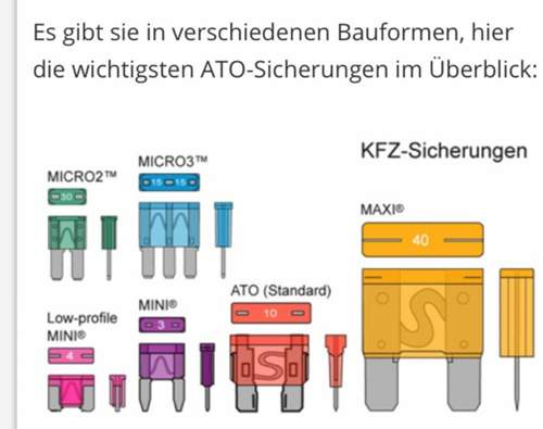

Hallo Zusammen,
die Sicherung ist durch. Der Fachhändler ist beinahe 50 KM weg, da möchte ich nicht extra hinfahren, deshalb frage ich hier.
Ich habe Ersatzsicherungen bestellt. Enthalten sind Standard und Mini-Sicherungen.
Die blaue Sicherung aus dem Auto ist allerdings noch kleiner.
Frage:
welche Sicherung muss ich bestellen? Wir heißen die ganz kleinen?
Im Handbuch steht nichts. Nur die Nummer.
Danke Euch

Es ist im Motorraum Sicherung Nr. 26 und müsste eigentlich eine "Micro"-Sicherung mit 15 A (korrekt, blau) sein.

--> Kfz Micro Mini Flachsicherung Sicherungen Sortiment 140-tlg. 2A 3A 5A 7.5A 10A 15A 20A 25A 30A 35A 40A Auto-Sicherungen Auto Steck Sicherung <-- habe ich bestellt. Diese sind breiter und dafür kürzer, passen nicht
Hat mir jemand einen Tipp was ich genau bestellen muss? Ich habe jetzt Micro, Mini uns Standard Flachsicherungen zuhause.
Es scheint verschiedene Micro-Sicherungen zu geben. Mein Händler um die Ecke kennt diese Art auch nicht.
Im Deckel kann ich auch keinen Ersatz finden.

Hat denn der keine mehr?
Edit :
Ja es sind die Micro 2

Ich meine, die heißen Micro 2.
@matthjer schrieb am 30. Juli 2019 um 20:34:47 Uhr:
Ja das sind sie . 100%
Wobei die „2“ für zwei Anschlüsse steht, im Gegensatz zur Micro3, die deren drei hat.
Mit Micro2 findet man schnell bei Amazon die richtigen. Der Autoteilehändler oder Boschdienst um die Ecke ist übrigens oft die schnellere und günstigere Methode.

Wie funktioniert das mit 3 Anschlüssen ? Ich kenne nur Sicherungen mit 2 (pins, Anschlüssen ) Eingang und Ausgang , wofür ist der dritte Anschluss ?
@Andrehhq7 schrieb am 31. Juli 2019 um 09:57:12 Uhr:
@gseum schrieb am 30. Juli 2019 um 20:55:39 Uhr:
Mit Micro2 findet man schnell bei Amazon die richtigen. Der Autoteilehändler oder Boschdienst um die Ecke ist übrigens oft die schnellere und günstigere Methode.![]()
Kompaktere Bauweise, sind 2 getrennte Sicherungskreise mit einem gemeinsamen Zentralen Anschluss
Ist eine amerikanische Erfindung
