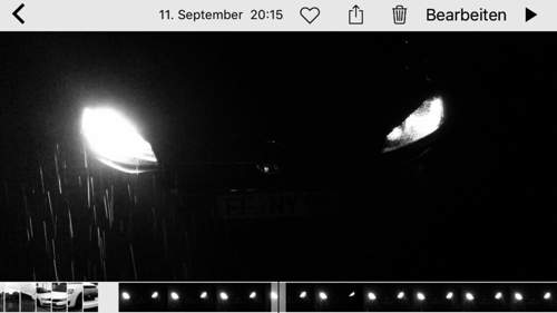

bei meinem erst 4 Monate alten Golf VII Variant scheint das Xenon temp. defekt zu sein. Vorne links geht nicht und es steht im Display Abblendlicht prüfen. Wenn ich Zündung Aus-/An- mache geht es wieder aber ein Aus-/Anschalten nur vom Licht hilft nicht. Der Fehler trat jetzt 3x auf. Gibt es nen Tipp von Euch dazu bevor ich damit in die Werkstatt fahre? Grüße Daniel

Hatte das gleiche Problem nach ca. 1 Monat.
Xenonlicht wurde getauscht (Stoßstange musste dabei demontiert werden) dann war es wieder gut.
Letzten Freitag das gleiche Problem wieder.
Da es wie beim TE nach einem Neustart des Wagens wieder funktioniert, lasse ich es jetzt einmal drauf ankommen bis der Fehler wieder kommt.
Dann wieder ab in die Werkstätte
Meiner ist EZ Mai 13 bei 26000 km. Mittlerweile sind beide Brenner jeweils wegen Defekte auf Garantie ausgetauscht worden. Den zweiten erst vor ein paar Tagen. Obwohl CH/ LH auf Nebler codiert ist, und nur Licht bei Bedarf manuell angeschalten wird. Brenner fingen an mit flackern und Glaskörper waren angelaufen. Hoffe das war nur Zufall.
Bei mir das gleiche Problem. Golf Variant EZ 07/14
Xenon Abblendlicht vorne links ist einmal während der Fahrt ausgefallen. Beim nächsten Motorstart funktionierte es wieder. Evtl. ein Problem des Steuergeräts?
Ich hatte das Problem ebenfalls beim rechten Brenner. Ich vermute aber, dass es mit den undichten Scheinwerfern zusammenhängt. Den seit diese getauscht wurden, ist kein Fehler mehr aufgetreten. Kann sein, dass die Brenner irgendwie schmutzig werden und dann diese Defekte auftreten.
