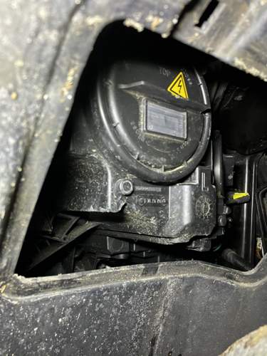

Das ist ein Foto von der Fahrerseite, Blick in den Scheinwerfer rein.
Das Dingen wo PBT drauf steht dreht man also ab und zwar: wenn ich vorm Auto stehe und in den Scheinwerfer rein gucke, nach links? Das sitzt bombenfest. Bewegt sich null. Langsam verzweifel ich an den Dingern.
genau, der stecker mit den beiden kabeln muss ab und dann in fahrtrichtung gegen den uhrzeigersinn verdrehen. geht beim ersten mal schwer, aber ist korrekt...
Du kannst den Stecker auch sitzen lassen, es gibt eine Zwangstrennung. Wird das Zündgerät gedreht, wird der Stecker mechanisch herausgeschoben. Das ist wichtig zu wissen, man kann den Stecker erst wieder einstecken, wenn das Zündgerät montiert ist.
Und wenn Du so stehst, wie Du beschrieben hast, musst Du nach rechts drehen. In Fahrtrichtung nach links.
