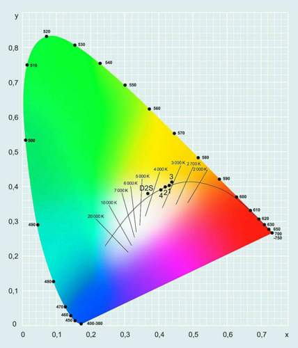

Im Übrigen sind die Cool Blue Intense besonders teuer, weil sie halt noch relativ blaues Licht abgeben. Die Standardleuchtmittel haben ja nur um 4300K Farbtemperatur und werden auch günstiger gehandelt.
Sind halt aber nicht so blau.

übrigens ist 5000K nicht sonderlich blau, bei der ersten strahlung wirken sie violett/blau, liegt sich dann aber wieder zu biederem weiß. ich hätte mir eher was um 7200K gewünscht, das sieht einfach verdammt sexy aus, natürlich illegal :)
