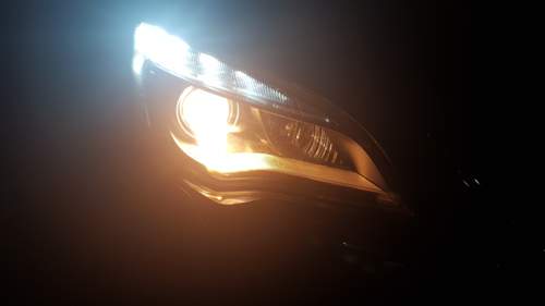

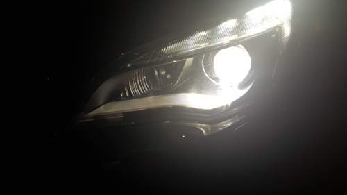

Habe bisher 2 Astra J mit Xenon gehabt. Beide hatten das Problem, dass der rechte Scheinwerfer auf der Strasse ein grünliches Licht wirft. Der Linke bleibt wie es soll weisslich. Ich habe bereits von Links nach rechts und umgekehrt gewechselt ohne Erfolg. Aus Frust habe ich dann noch 3 weitere Typen(Osram CBI, Pfilips Xenstart und Osram Xenarc original) bestellt und getestet. Immer bleibt rechts der Grünstich. Beim gelblichen Xenonlicht sieht man es fast gar nicht und beim weissem umso mehr.
Liegt das Am Scheinwerfer/ist das so gewollt oder ist da was defekt?
Ich danke schon mal für hilfreiche Antworten :)
Gruss
Noch schnell ein Bild aktuell, Betriebsstunden ca. 80h, Aufgenommen nach ca. 15min Einschaltzeit.

Meiner Meinung nach liegt das am Streubild des Scheinwerfers und ist meiner Ansicht normal so.
Bei mir ist nix grün...

Was mir aber auffällt bei deinem Bild: dein Auto scheint nicht parallel zur Wand zu stehen,dadurch verändert sich der Winkel der Scheinwerfer und auch die Lichtbrechung. Nicht das hier der Fehler liegt oder hast du das auch wenn du absolut parallel zu einer weißen Wand stehst ?

Nein das Problem ist generell, auch beim Fahren. Kann es Vielleicht auch daran liegen, dass die Linse nach rechts steht und dadurch das Grünliche entsteht?
Denn so wie es aussieht liegt kein Produktfehler vor sondern ein Defekt im Scheinwerfer oder nicht korrekt eingestellt in der X- Achse. Oder hab ich doch was mit den Augen? ^^
Das Bild habe ich als Zusatzinfo hinein gepackt um mein Problem etwas zuveranschaulichen.
Bei Helligkeit kann ich nichts negatives melden, nur ebend die Grünfärbung.

möglich wäre eine Fehlstellung des rechten Scheinwerfers,das kann dir aber nur der FOH einstellen. Wenn da alles ok ist, dann liegts wohl doch an Dir aber das ist die Aufgabe des Augenarztes ;-))))

C) Ich kann mir das Scheinwerferbild bei meinem gerade nicht angucken, aber Fahrerseitig sieht es an der Garagenwand schon "zerrissen"aus. Brenner nicht richtig drin oder Linsen/Chassis-defekt?
Sehen beide Linsen gleichermassen klar aus?
Also heute nochmal nachgeschaut, Brenner sind richtig montiert und die Linsen sehen gleich aus.
