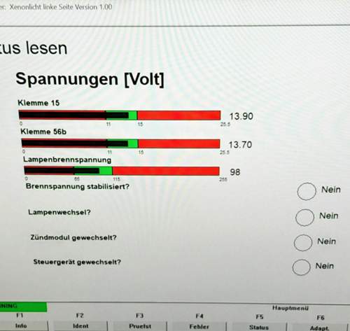

Nach einer langen Pannenserie hat es nun das Xenonlicht erwischt. Ich bin echt geneigt das Auto aufzugeben aber einen Versucht unternehme ich noch, da es halt ein ansonsten tolles Auto ist.
So, das eigentliche Problem: Seit heute funktioniert das Licht auf der rechten Seite nicht mehr.
Flackert kurz beim Einschalten und das war es dann auch schon.
Fehlermeldung habe ich folgende in INPA stehen:
12 D2S/R-Lampe ist erloschen; Fehlerhäufigkeit 24; Fehler momentan vorhanden
13 D2S/R-Lampe mehrmals erloschen; Fehlerhäufigkeit 18; Fehler momentan vorhanden
20 Zündung erfolglos; Fehlerhäufigkeit 31; Fehler momentan vorhanden
So wie ich das gelesen habe, kommen drei Teile in Frage: Brenner (also "Glühbirne";), Zündgerät oder Steuergerät
Kann man anhand der oben aufgeführten Fehlermeldung feststellen, was genau defekt ist?
Ich hab mal den Status ausgelesen. Vielleicht gibt das mehr Aufschluss.
1 = Fehlermeldung
1.1 + 1.2 linke Leuchte (funktionstüchtig)
2.1 + 2.2 rechte Leuchte (defekt)
Falls ich noch etwas nachsehen soll, so könnte ich das mit INPA auch machen.

Kann man leider nicht. Einmal Brenner quertauschen, einmal Steuergeräte quertauschen und dann weißt du was defekt ist. Bei mir war es mal der Stecker am E39. Neues Kabel gekauft und dann war alles wieder gut.

Grob gesagt wenn die Brenner in Ordnung sind.
Kommt im Kombiinstrument die Meldung dass eine Lampe defekt = Zündteil
Kommt keine Meldung = Steuergerät

Zu 99 % Brenner oder Zündteil.

Tausch doch erst mal die Brenner quer. Das ist schnell gemacht und kostet nichts.

hatte ich auch erst durch. brenner war an, fing an zu flackern, hat sich paar mal versucht, neu zu starten und dann war schicht. nach licht aus und wieder an, ging er wieder ne gewisse zeit.
also vorsichtshalber mal steuergerät und zündgerät getauscht, am ende war es nur der brenner. aber der kontakt zündteil-> brenner hatte schon leichte schmorspuren, das wäre eh fällig gewesen irgendwann.
hatte dann auch mal die seiten getauscht und der fehler wanderte mit.
das zündteil tauschen ist eigentlich kein akt. sw muss zwar dazu raus, aber das war vll ne stunde arbeit. man nimmt zwar den sw auseinander, aber mit etwas geschick ist das alles kein hexenwerk.
hab das original steuergerät und das zündteil übrigens auf lichtex.de gekauft. qualität haut hin und man zahlt nicht die bmw preise.
mfg
edit: der defekte brenner leuchtete keinesfalls lila, was ja ein verabschieden laut geläufiger meinung ankündigt. also immer erstmal mitm brenner beginnen, bevor man an steuergerät oder zündteil denkt.
