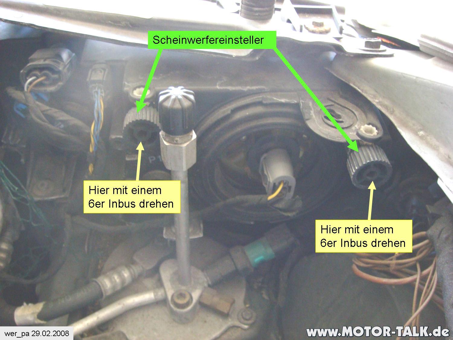

Ich war neulich mit meinem 525tds '98 beim Tüv, die sagten mir mein linkes Abblendlicht würde zu tief stehen.
Ich dachte immer dass xenon sich von selbst einstellen würde.
Hat vielleicht jemand eine Ahnung wie man Xenon-Lichter einstellen kann?
mfg und ciao
auch Xenonscheinwerfer müssen eingestellt werden. Die ALWR regelt ja nur, wenn ein anderer Beladungszustand vorhanden ist bzw. bei dynamischer ALWR bei "Hügelfahrt".

Hallo Schefflenger,
habe mal ein Bild von den Einstellern beigefügt. Du solltest aber in jedem Fall die Scheinwerfer von einer Tankstelle, beim ADAC oder vom "Freundlichen" einstellen lassen.
Bild:

war Anfang April auch beim TÜV, ebenfalls Scheinwerfer zu hoch bzw. zu niedrig eingestellt.
Der Prüfer (vom TÜV Aschaffenburg) legte dann auch selbst Hand an und stellte sie mir gleich über die obenliegenden weißen Schrauben richtig ein...

Hallo wer_pa
Danke für das Bild, aber bei meinem Xenon-Sw sieht das irgendwie anders aus.
Vielleicht muss ich ja doch in die Werkstadt.
LG STeffen
Hallo
genauso ises, wie Steffen beschreibt. Die ALWR regelt unter vielen Umständen-z.Bsp. auch beim bremsen oder gasgeben. Die Höhe stellt man über die inneren weißen (6er) Inbusschrauben der Scheinwerfer ein, über die äußeren stellt man die rechts-links-Ausrichtung ein.
Auf alle Fälle braucht man dafür ein Scheinwerfereinstellgerät-ist in jeder Kfz-Werkstatt vorhanden.

Sag ich doch,die kleinen Weißen

Hallo
Auf jeden Fall leuchtet mein Linker Sw zu tief.
Ich werd das mit diesen weissen Einstellschrauben versuchen.
Brauche ich wirklich ein Scheinwerfereinstellgerät? kann ich das Auto nicht gegen eine Wand richten und den Sw auf die gleiche Höhe justieren wie der Rechte, denn der steht laut Tüv gut?
