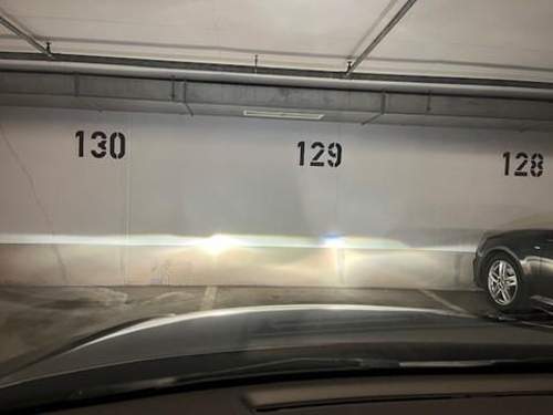

ich musste heute die Xenon-Scheinwerfer meines Audis austauschen, weil der rechte durchgebrannt ist.
Wie Ihr auf dem Bild sehr offensichtlich erkennen könnt, ist die Ausleuchtung der neuen Xenon-Brenner kurzgesagt: furchtbar.

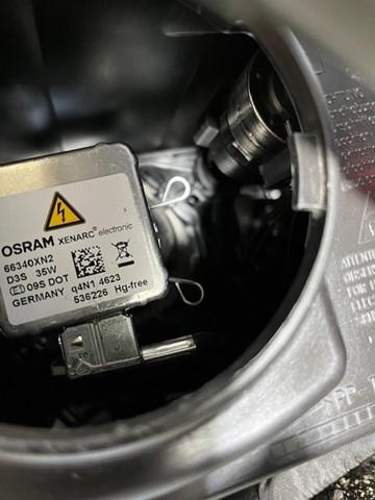

Verbaut habe ich: OSRAM XENARC NIGHT BREAKER LASER D3S 66340XNN-HCB.
Die Lampen sind sehr fest verbaut und die beiden Halteklammern sitzen auch richtig.
Außerdem arbeitet die Leuchtweitenregulierung auch unauffällig.
Ich kann mir das ganze dementsprechend nicht wirklich erklären.
Ich freue mich sehr darüber, wenn mir jemand von euch weiter helfen könnte.

Kannst Du vielleicht noch mal Fotos machen, am besten grade gegen eine helle Wand, danei auch abwechselnd rechts und links mit einem Tuch abdecken?
Da sitzt der Brenner falsch vor der Linse. Ich würde an Deiner Stelle rausbekommen wollen, ob das beide oder nur einen betrifft (dann natürlich: Welchen?)
der Brenner sitzt nicht gerade drin
Richtig, die Brenner sind nicht richtig montiert.
Inwiefern kann der falsch sitzen?
Ich musste den immerhin mit so viel Druck und Spannung in die Fassung/Klammern drücken, dass ich schon Sorgen hatte da was kaputt zu machen.

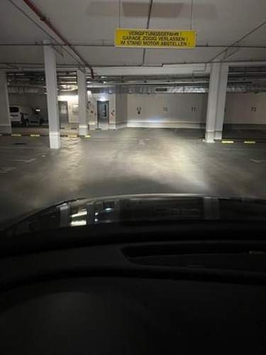

Das Abdecken der einzelnen Scheinwerfer lässt sich einrichten.
Ansonsten im Anhang das Bild, wenn ich so gegen eine Wand leuchte
Audi A3 Lichtkegel Wand Bild 1
Audi A3 Lichtkegel Wand Bild 2

Und genau das ist ein zusätzlicher Hinweis darauf, dass du den Brenner nicht richtig in die Fassung gesetzt hast.
Ich würde sagen die Fahrerseite ist falsch montiert.
Selbes Spiel hatte ich letztens auch, dachte hab alles richtig montiert und gefühlt war es festsitzend.
Allerdings ist mir bei Bodenunebenheiten aufgefallen dass der Lichtkegel dadurch vibriert (Neben der nicht zufriedenstellend Ausleuchtung)
Ich hatte als erstes die schnellvariante mit Rad ab und Radlaufschale gewählt - Im Endeffekt habe ich die Stoßstange gelöst und dann den Scheinwerfer ausgebaut. So habe ich ohne einen beinahe Anfall den Brenner richtig einbauen können :)

Ich denke auch, links ist falsch, rechts richtig, aber mach das noch mal mit dem Abdecken. Spart vielleicht die Hälfte der Arbeit.

Mein Problem ist, das beide Seiten grundsätzlich ein schlechtes Licht machen.
Das Licht sieht ja schlimmer aus, als käme es von einem Halogen-Leuchtmittel.
Mach mal Fotos mit Abdeckung.
Dann sehen wir weiter.
Ich denke, rechts (Pfeil) sieht alles aus wie es soll, links (Oval) ist totaler Murks.
