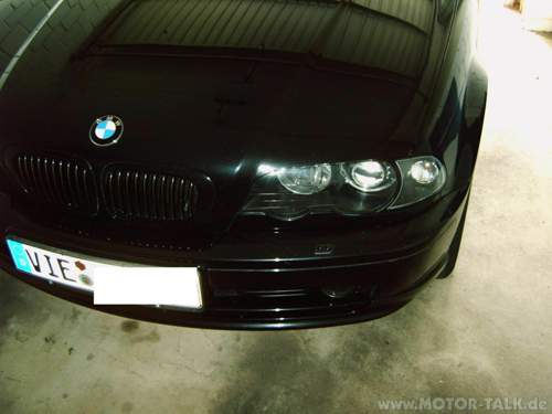

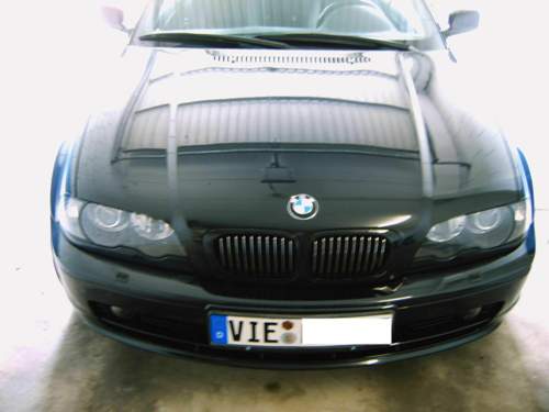

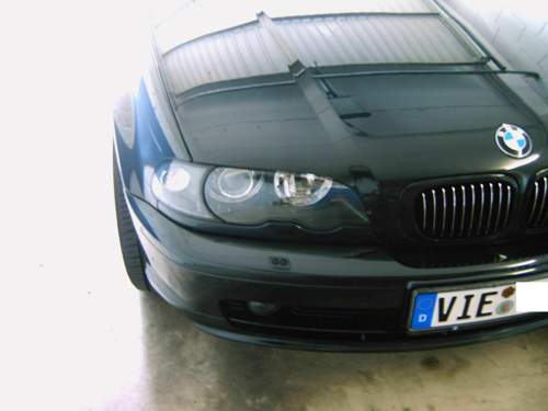

So ich hab in meinen Coupe Xenonlicht nachgerüstet.
Wenn es nochmal wäre, würde ich mir ein Coupe gleich mit Xenonlicht suchen.
Hab es nach Vorschrift nachgerüstet:
SWRA (bei Ebay gekauft 100€), Xenonscheinwerfer (über MT 550€) und Höhenstandssensoren (mit Kabel per Ebay für ca 75€).
Hab alles je nachdem wie ich Zeit hatte getrennt nachgerüstet. Zuerst die Scheinwerferreinigung. Eine Teleskopdüse ging beim Einbau kaputt.
Also neue Düse bei Ebay für 10€ bestellt und dann war es endlich fertig. Codieren bei BMW erfoderlich.
Als zweites kam der Kabelbaum der ALWR. War im Coupe einfach zu verlegen, Rückbank raus und vom Handschuhfach in den Kofferraum verlegt. Dumm nur, dass von der Autogasanlage genau in der für die ALWR geplanten Durchführung schon das Gasrohr und Stromkabel nach vorne ging.
Höhenstandssensoren gingen einfach zu verbauen, hab das Befestigungsmaterial bei BMW bestellt. Waren insgesamt nochma 30€ für Schrauben, Muttern und Halter.
Lichtschaltzentrum hab ich bei Ebay ein Gebrauchtes aus einen Touring gekauft (35€). Eigentlich kann man kein gebrauchtes kaufen, da im LSZ Fahrgestellnummer und aktueller KM-Stand gespeichert werden. Wenn die im LSZ gespeicherten Daten vom aktuellen Fahrzeugstand abweichen, fängt eine LED im Kombiinstrument an zu leuchten.
Mit einer Spezialsoftware und Interface (Leihkosten 15€) war auch das Problem Geschichte.
Ein neues lSZ beim BMW Händler ksotet über 200€. Beim Ebay Kauf muss man aufpassen, hat man ein Coupe mit LED Rückleuchten und möchtes es soweit alles original lassen, muss man sich ein LSZ neuerer als 09/2001 kaufen. Meinen Erfahrungen nach ist das Herkunftsmodell egal.
Gestern sollte beim BMW Händler nur die Scheinwerferreinigungsanlage codiert werden und ein Kabel welches ich vorher schon in den Sicherungskasten gelegt habe eingeclipst werden. Kosten für beides zusammen 67€ + MwSt.
Zum Bixenon. Ab 09/2001 wurde nur noch Bixenonlicht verkauft. Hier liegt original vom LSZ zu jeden Scheinwerfer noch ein weiteres Kabel, welches 0,5mm Dick ist. Bixenonscheinwerfer haben einen Stecker mehr als normale Xenonscheinwerfer und H7 Scheinwerfer. BMW bietet ein Adapterkabel für Bixenonlicht-Nachrüstung an. Man benötigt hier jeweils 2 Kabel für jeweils 30€.
Der BMW Händler hat mir aus einen Schrott-E46 die Bixenonstecker geschenkt. Ich hab jetzt wie es wenn man Xenon von Werk hat gemacht, einfach ein Kabel zu jeden Scheinwerfer gelegt. Die Buchsen für das LSZ zum Einclipsen kosten 15ct das Stück, für das Kabel hab ich pro Meter ein Euro bezahlt. Die Stecker werden von Tyco hergestellt, wenn man die im KFZ Zubehörhandel kauft, ist man für die Stecker auch nicht viel Geld los und hat alles wie original.
Die Sache mit dem Codieren würde ich nie wieder machen lassen. Hätte ich gewusst, dass das so teuer wird, hätte ich das Relais der SWRA auf das der Scheibenreinigung mit drauf gelegt. Hätte 40€ + MWST Codieraufwand erspart. Die LED Rückleuchten kann man mit einen Tool von Maliboo deaktivieren. http://maliboo.de/
Die SWRA kostet original 200€, man bekommt alle Teile bis auf den Kabelbaum auch original bei BMW, den Kabelbaum kann man sich selbst zusammenbauen.
Wenn jemanden die Teilenummern der Tyco Stecker interessieren, kann es ja sagen, dann steck ich sie nochmal raus und schreibe sie hier rein.
Wäre bestimmt auch interessant, die Tipps hier in der der E46 FAQ reinzuschreiben, ich kann auch die Origiginal Einbauanleitungen einscannen und in Rapidshare hochladen.
