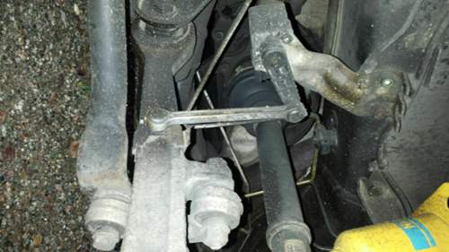

könnte evtl. jemand ein Bild von dem Sensor an der Vorderachse einstellen? Ich glaube der Vorbesitzer meines A8 hat diesen falsch angebaut und ich möchte den Fehler nicht wiederholen.
Ich hoffe mir kann jemand Helfen und bedanke mich schon mal im voraus ;-)
Moin Onkelhugo.
Ein Live Bild vom Sensor habe ich nicht aber das angehängte sollte dir auch helfen können. In deinem Fall POS 8.
