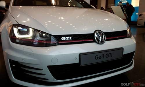

Mir ist des Öfteren dieses komische Tagfahrlicht aufgefallen und nun meine Frage:
Bestellt wurde das Fahrzeug wie folgt:
Xenon-Scheinwerfer mit LED Tagfahrlicht, Kurvenlicht inkl. Scheinwerferreinigungsanalge und Nachfüllanzeige für Scheibenwischwasser.
Meines Erachtens nach kommt mir das aber nicht wie LED vor.
Für euch Profis habe ich mal zwei Bilder beigefügt. Ich hoffe ihr könnt mir weiterhelfen was denn da verbaut wurde und ob ich da etwas reklamieren muss als Mangel.

Was für ein komisches Tagfahrlicht und wie lautet die Frage ?
-Ok Bilder hinzugefügt-
Das sind Xenon-Scheinwerfer ohne LED-TFL, also wenn in der Auftragsbestätigung ausdrücklich Xenon mit LED-TFL steht, dann wurden die falschen eingebaut
Da fehlt das LED Tagfahrlicht.
Das äußere "U" müsste beleuchtet sein. (siehe Foto)

Ist das der Ausschnitt aus der Auftragsbestätigung? Wenn ja gibt's neue Scheinwerfer. :)
Die Verbindlichkeit kommt mit der Auftragsbestätigung zustande, was steht denn dort?
Wenn da auch Xenon mit LED-TFL steht, dann hast du recht auf nachbesserung (in diesem Fall austausch der Scheinwerfer) oder Preisminderung

Das ist aber dann ein Problem von VW und nicht vom Kunden, wobei das eigentlich direkt bei der Auslieferung bemängelt werden sollte
@RBS-Fan_1992 schrieb am 29. März 2015 um 12:50:21 Uhr:
Das LED Tagfahrlicht kann aber meines Wissens nicht so einfach nachgerüstet werden.
Grüße..
Das dürfte sollte es in der AB stehen, das Problem von VW sein...
Was muss außer der Scheinwerfer noch getauscht werden? Würde mich interessieren??
Es fehlen diverse Steuergeräte und Leitungen im Kabelbaum.

OK dann ab zum Händler wo du das Auto gekauft hast, das Werk hat offensichtlich Mist gebaut
