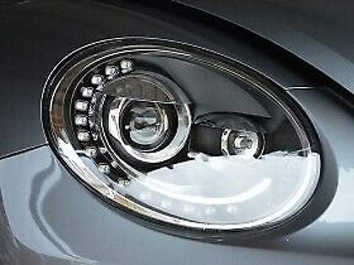

Ich habe einen Vorführ-Beetle gekauft und nun bei unserem lokalen VW Händler nachgefragt, ob er mir die Xenon Scheinwerfer mit LED Tagfahrlicht nachrüsten kann!
Antwort: Leider nicht möglich, weil VW keinen Nachrüstsatz anbietet für Fahrzeuge die nicht ab Werk dafür konfiguriert wurden. Das gleiche gilt auch für die Zusatzinstrument im Armaturenbrett.
Da muss ich jetzt wohl warten bis einer der zahlreichen VW Tuner sich diesem Thema annimmt! Oder hat jemand andere Erfahrungen gemacht oder sogar einen Tipp für mich?
Danke und viele Grüsse.

Schau mal bei www.kufatec.de nach. Da hab ich diesen Nachrüstsatz schon gesehen.
Danke, guter Tipp! Ein Anfang...
Das ist was die Herren dazu schreiben:•Derzeit wird diese Nachrüstung nur an unserem Standort in Bad Segeberg angeboten - eine Versendung der Ware ist nicht möglich!
•Bi-Xenon Scheinwerfer Komplett-Set zur Nachrüstung von Bi-Xenon - Scheinwerfern mit integriertem LED Tagfahrlicht
•Die automatische Leuchtweitenregulierung sowie Xenon Adapter sind in diesem Set ebenfalls enthalten
•Nur Geeignet für Fahrzeuge mit den auswählbaren PR-Nr. (Dies bitte mit Ihrem lokalen VW Händler prüfen)
•Nach der Installation ist die aLWR auf das Fahrzeug mittels Diagnosesoftware anzupassen
Lieferumfang
•Original Bi-Xenon Scheinwerfer
•Kabelsatz
•Xenon - Adapter
•alwr Steuergerät
•Gestänge, Halter, Sensor
•BCM Bordnetzsteuergerät
Hinweis
•Nach der Installation sind die Steuergeräte mittels Diagnose auf die aLWR - Funktion zu kodieren
•Auszug aus der StVZO:StVZO, §50 Abs. 10 ?(10) Kraftfahrzeuge mit Scheinwerfern für Fern- und Abblendlicht, die mit Gasentladungslampen ausgestattet sind, müssen mit 1. einer automatischen Leuchtweiteregelung im Sinne des Absatzes 8, 2. einer Scheinwerferreinigungsanlage und 3. einem System, das das ständige Eingeschaltetsein des Abblendlichtes auch bei Fernlicht sicherstellt, ausgerüstet sein
•Auf Anfrage ist die Installation durch unseren hauseigenen Einbauservice möglich

Ist es möglich nur die LED lichter nachrüsten? oder ist da alles dabei?
Wie soll das gehen? Die LED's sind ja im Scheinwerfer integriert
