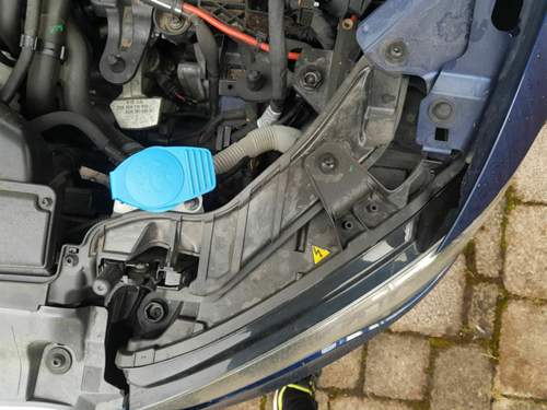

Moin zusammen.
Bin gerade beruflich unterwegs und schaffe es nicht, vor und nach Dienstschluß beim :) vorbei zu fahren, sondern erst Anfang nächster Woche.
Das Problem ist, daß mir und dem Gegenverkehr aufgefallen ist, bei den letzten 3 Nachtfahrten, daß der Linke Xenonscheinwerfer zu hoch eingestellt ist.
Er hat die gleiche Reichweite, wie der rechte Xenonscheinwerfer, was ja nicht sein darf, wegen dem Gegenverkehr.
Nun mein Frage, kann ich den linken Xenonscheinwerfer manuell etwas runter drehen bis nächste Woche oder ist dies nur in der Werkstatt, mit dementsprechenden Gerät möglich.

Ich habe es jetzt nicht direkt im Kopf, aber WENN, dann müsste von oben eine Stellschraube erreichbar sein. Einfach mal Haube aufmachen und von oben auf den Scheinwerfer blicken. Evtl. nur ein kleines Loch durch die Verkleidung.
Da die Xenons aber eine ALWR haben kann es gut sein, dass Du das nicht selbst machen kannst.
Selbst wenn Du nicht zum Freundlichen kommst, ruf da doch einfach mal an und frag ;)

Anbei mal die Explosionszeichnung.
Die kleine Kappe (rot eingekreist) dürfte die Stellschraube abdecken.
Evtl. findest Du damit ja was ;-)

Die Scheinwerfer werden mit den in der Explosionszeichnung gezeigten Justierschrauben (weiße Kunststoffschrauben) am hinteren Ende des Scheinwerfergehäuses verstellt. Der Versteller für die waagerechte Auslenkung befindet sich am Rand und ist zumindest beim LED-Scheinwerfer durch einen Schlitz im Kotflügel zu erreichen. Die vertikale Verstellung ist wie in der Abbildung gezeigt etwa mittig am hinteren Ende des Scheinwerfers. Das sollte jeder hinbekommen...

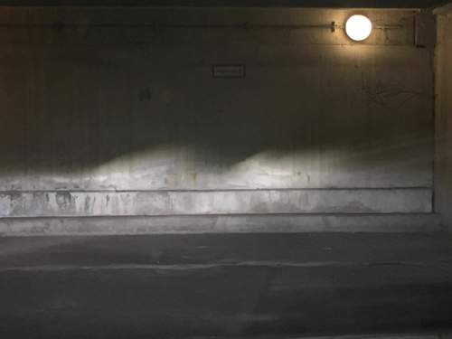

Beim einstellen der Scheinwerfer wird auch die horizontale Achse eingestellt. Die modernen Geräte in der Werkstatt ermitteln erst per Laser die Fahrzeugmitte. Dann werden beide horizontal und vertikal ausgerichtet! Dabei wird der linke Scheinwerfer immer weiter zur Mitte gestellt. Meine LED Scheinwerfer sind genau so eingestellt obwohl sie den 15° Knick haben und asymmetrisch sind (Xenon ist wie erwähnt symmetrisch). Würde der linke auch geradeaus scheinen, hätte man den Knick im Gegenverkehr.
Nein wirklich Leute. Geht zur Werkstatt und lasst euch das zeigen erklären. Sowohl Xenonlicht als auch LED haben den keil. Horizontal und vertikal beide Scheinwerfer gleich.
Bei aller Anstrengung kann ich keine asymmetrische Lichtverteilung erkennen...
http://www.motor-talk.de/.../...enlicht-abblendlicht22-i207656394.html
Das sieht bei mir definitiv anders aus...
