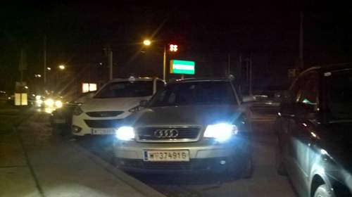

Hab ich anscheinend Glück gehabt mit meinen neuen aus Deutschland.
Mußte nur die Brenner drunter schrauben und die Stellmotoren einklicken, fertig.
Passen super und die Leuchtweitenregulierung funzt auch - nachdem ich 2 neue Regler an Vorder- und Hinterachse meines Quattro montiert hab.
P.S. Klar, es gibt verschiedene Desings, aber das muß am Ende jeder für sich selbst entscheiden, was er/sie für ne Optik möchte.
Ich habs keinesfalls bereut.
Hier paar Bilder dazu.
