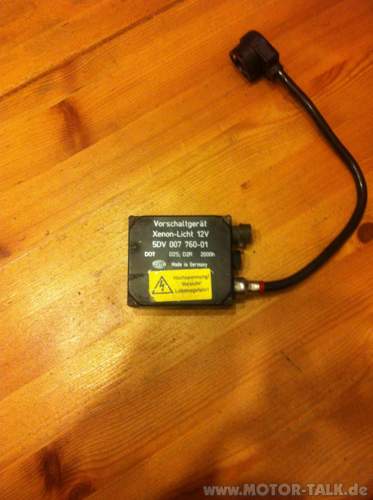

Aber welches ist es nun? Hab eins mit schwarzem und eins mit silbernem Gehäuse.
mach mal ein Bild, Original waren von Hella und Silber, Schwarz ist warscheinlich eins aus der Bucht...

Kann ich morgen machen, da ich schon wieder alles zusammengebaut habe.
Da steht aber auf jeden Fall auch Hella und die Teilenummer drauf.
Ich hab mir 1 gebrauchtes aus der Bucht besorgt. Sollte zum WE da sein. Da ich am Wochenende eh die ZKD mache, stell ich noch ein Bild vom ominösen Schwarzen Vorschaltgerät rein.
