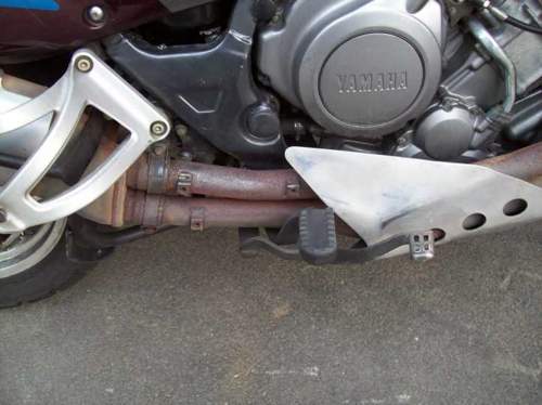

Der Sammler hat 'ne Neue. Seit Samstag bereichert eine XTZ 750 meine Garage. Motor dreht, startet aber nicht. Hört sich zunächst mal so an, als wären keine kerzen drinne, also wohl keine oder wenig Kompression vorhanden. Ich schraub sie kommende Woche auf, bzw. mess erst mal die Kompression vllt. hat aber schon jemand eine Idee ?
Welche Werte (in bar) müsste die XTZ liefern ?
Insgesamt ist diese 95er ST etwas verludert, und ein paar Teile fehlen. Weiß jemand, was auf diese Rohre (Foto "fehlt") drauf gehört ? Vllt hat einer ein Detailfoto ?

am 3. Mai 2009 um 20:15
Ich würde mal sagen ein so ein Hitzeblech zum schutz für den Fuß. Weil der Krümmer wird ja nicht gerade lauwarm ;)

Themenstarteram 3. Mai 2009 um 20:46
Öhm - ja. Ich habe mich vielleicht ein wenig ungeschickt ausgedrückt. Das da ein Hitzeschutz drangeschraubt gehört, der gleichzeitig die rostenden Rohre verbirgt, war mir schon klar.
Die Frage, die ich eigentlich stellen wollte war so in die Richtung:
Ein Blech ?
Zwei Bleche ?
Wie sieht das aus ? (Chromblende)
und im Idealfall: Wer hat sowas zu verkaufen oder eine Bezugsquelle außer dem freundlichen Yamaha - Händler.

hallo moppedsammler
das gleiche teil hab ich mal paar jahre durchs gelände gescheucht.
tolle maschine.
das ist ein einfaches blech (bei mir wars aus alu) was da fehlt.
wenn du selbstschrauber bist kannst du dir son blech selbst zuschneiden.
habs dir mal so etwa eingemalt.
Themenstarteram 4. Mai 2009 um 16:06
Erst mal vielen Dank, Rudi, damit kann ich was anfangen. Daumen !
