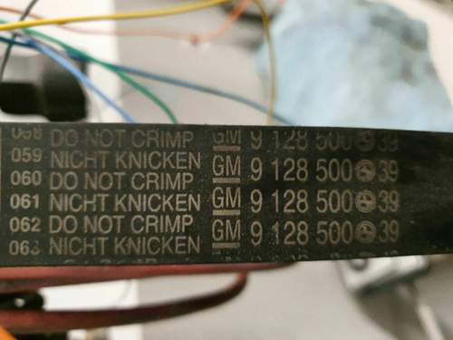

Das wurde von Seiten GM wieder Rufen!!!! Und wieder auf die wechsel Intervall 60.000km/4 Jahre zurückgesetzt, da es vorgekommen ist, das der Riemen bei einigen Fahrzeugen bei ca. 85.000km gerissen oder übersprungen ist.
Problem ist auch nicht der Riemen, sondern die Umlenkrollen, die durch Thermischebelastung aus fetten, dann heiz lauf und teilweise Blockieren, wodurch dann der Riemen reist oder überspringt.

Das 120.000er Intervall kam mit erscheinen der Ecotecs beim Vectra-A und Astra-F. Hier gab's dann schnell Motorschäden durch gerissene ZR schon nach etwas mehr als 60tkm. Also wurde das Intervall auf 60.000km runtergesetzt.
Das galt dann auch für die Benzin-Motoren mit Ausnahme des X20SE im Omega.
Die Y26SE/Y32SE sind Sonderfälle. Hier gab's ab MJ'01 den geänderten Riementrieb. Ab MJ'02 gab es ja den fast identischen Z32SE mit Erscheinen des Vectra-C/Signum mit dem gleichen Riementrieb, aber mit 120.000er Intervall. Dieses wurde dann im letzten MJ'03 des Omega auch für die 2.6/3.2er übernommen.
Man hat das 60.000er Intervall beim Omega immer im Kopf. Ich bin mir auch nicht sicher, was nun richtig ist. Habe ja auch einen der letzten 3.2er Omega aus MJ 2003, und auch mit dem langen Intervall.
Das das Wechseln des ZR nun kein Hexenwerk ist, bleib ich halt beim 60.000er Intervall (so ca.).

Die WaPu wird bei allen V6 vom KRR angetrieben. Würde die aber mit dem ZR wechseln, da die WaPu das gleiche Intervall wie die ZR haben. Und man sollte die WaPu wegen des Kühlwassers zuerst tauschen...

Die V6 egal ob X oder Y hatten bis MJ'02 IMMER das 60.000er Intervall.
Erst bei den letzten V6 von 09/2002 bis 06/2003 gab es wieder das 120.000er Intervall, im Prinzip mit Erscheinen des Vectra-C 07/2002 mit dem Z32SE, der ja baugleich zum Y32SE ist (der Signum kam etwas später).
Der Riementrieb war beim Y26SE/Y32SE ab MJ'01 aber schon identisch zum erst später erschienenden Z32SE.
Im TIS steht auch nichts anderes als das 120.000er Intervall beim Omega mit MJ'03!
