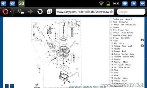

Hier bei easyparts gibt's Explosionszeichnungen. Habe beispielhaft den Vergaser im Anhang beigefügt.
Vergaser
Vergaser

Super, ich habe auf der Zeichnung Tank auch den Benzinhahn entdeckt.
Also Anschlüsse stimmen schon einmal. Danke und weiter.
