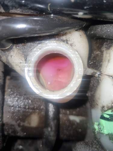

Hallo meine lieben Freunde, ich hab mir vor 2 Monaten eine DT zugelegt gepflegter Zustand TÜV Berichte von 85 bis Jetzt.
Da ich auf meine DT angewiesen bin im Winter habe ich mal in meinen Wassertank geschaut, vorfand tat ich kein Kühlmittel sondern Schokoladenpudding [siehe Videos und Fotos]. Sie qualmt nicht auffällig nur nach dem durchbeschleunigen raucht sie ein wenig [normal für eine 2 Takt].
Jetzt stell ich mir die Frage was kann das sein? Temperatur Probleme hatte ich bisher nie auch als es noch warm war.
Was ist das für ein Schleim? Reicht da mit destilliertem Wasser einmal durchspülen?

das dürfte wohl mehr Öl als Wasser sein, meines erachtens Dichtungen defekt.

Der Schleim ist eine Wasser-Öl-Emulsion. Ohne das Kühlsystem im Detail zu kennen, sind verschiedene Möglichkeiten gegeben, durch welche das Öl ins Kühlsystem gelangen kann. Die Kopfdichtung wurde genannt, aber dort ist wenig Öl, nur das von der relativ trockenen Zylinderwand im Bereich Feuersteg. Die Wasserpumpe sitzt unter dem rechten Motordeckel, meine Zweitaktyamahas haben dort die Frischölpumpe und das Getriebeöl. Hier könnte über verschlissene Simmerringe Öl ins Kühlwasser gesaugt oder auch gedrückt werden. Bevor der Kopf abgenommen wird, würde ich zuerst im Bereich Kühlwasserpumpe nach defekten Dichtungen bzw Simmerringen sehen.
Wenn eine sofortige Reparatur nicht möglich ist, Kühlsystem intensiv spülen und neu befüllen, Frostschutz der richtigen Sorte nicht vergessen.

Nein dass ist definitiv eine Emulsion aus Wasser und Öl die durch die Wasserpumpe schaumig gerührt wurde.
Es kommt mir so vor als wenn das so viel Öl ist, dass eher anzunehmen ist, dass die Dichtung an der Wasserpumpe defekt ist auch weil Du die Leistung und das sonstige Motorverhalten als normal bezeichnet hast.
Auf jeden Fall würde ich den Kühler mehrmals mit heißem Wasser verstzt mit Reinigungsmitteln durchspülen bis tatsächlich die alte Öl/Wasser Emulsion komplett herausgespült wurde.
Danach würde ich die Dichtungen an der Wasserpumpe und der Wasserpumpenwelle austauschen dann den Kühlkreislauf wieder befüllen und vorsichtig wieder fahren. Nach ca. 100 km kann man das Kühlmittel nochmals auf im Wasser befindliches Öl prüfen / Testen. Wenn wieder Öl im Kühlkreislauf ist dann bleibt jetzt nur noch der Motor, also Kopf und Fußdichtung.
WAs Du noch prtüfen kannst ist wie das Öl im Getriebe aussieht, manchmal tritt auch Kühlwasser von der Pumpe dort ein und / oder ob der Getriebeölstand geringer geworden ist.

Dann ist eher anzunehmen, dass Öl über Zylinderkopfdichtung oder Zylinderfussdichtung eintritt.
Da der Motor gut zu laufen scheint eher die Zylinderfussdichtung.

Wie schon beschrieben eine Reinigung des Kühlsystems um die Kühlung zu verbessern, dazu ein Kontrollblick und zum Entfernen von "Schleimresten" an der Wasserpumpe, dazu das Erneuern der Dichtungen an selbiger.
Dann neues Wasser und Frostschutzmittel rein und vorsichtig weiterfahren, der Motor läuft doch und wenn die Kühlung dann besser funktioniert ist das von Vorteil. Nun jedoch bitte das Kühlwasser kontrollieren ob es wieder Öl beinhaltet.
Erst wenn, wenn offensichtlich wieder Öl in das Kühlwasser gelangt, dann würde ich mir überlegen, dass ein Austausch der Fuß und Zylinderkopfdichtung erforderlich wird. Dass ist aufwändig, weil man dann auch Kolben mit Ringnuten, Zylinder und Zylinderkopf reinigen muss bevor man alles wieder zusammensetzen kann, ebenso Flanschdichtungen zum Krümmer / Membrangehäuse, Auspuffkrümmer usw.
