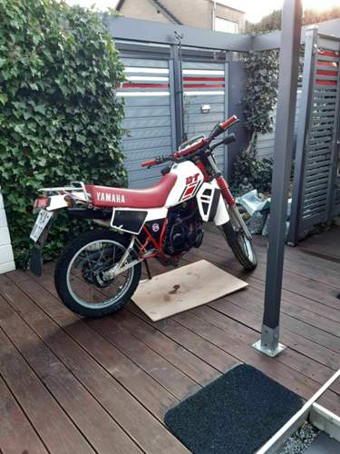

Hallo miteinander,
ich bin der Neue und schaue mich momentan nach einem gebrauchten Gefährt (Enduro) um (max 125ccm, 15ps, man kennts)
Und direkt möchte ich mich mit einer Frage einbringen. :>
Was haltet ihr von einer Standzeit 25+ Jahre trocken in Scheune?
Wäre eine solche DT 80 LC1 noch durch selbst Hand anlegen zu retten? Ich muss natürlich dazu sagen, dass ich keinerlei Erfahrungen im "Schrauben" habe, jedoch wird ja öfter mal erwähnt, dass diese alten Bikes leicht selbst zu reparieren sind.
Kann man von vorne herein sagen, dass sowas bei diesem Motorrad kostentechnisch utopisch wäre?
Vielen Dank schonmal und schönen Mittwoch

Abend. Würde den Motor als erstes kontrollieren ob er noch dreht. Dann kommt es auf den Zustand an. Wenn sie wirklich trocken stand, sollte Rost kein größeres Problem sein. Ansonsten alle Flüssigkeiten wechseln, Reifen, bremsschläuche, bremssattel überholen.
Aber wenn du keine Ahnung hast, ist schon schwierig.
Mfg Mirko

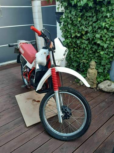

Hallo Mirko,
das Teil hätte nur Flugrost am Rahmen, aber am besten fahr ich mal vorbei um nachzuschauen.
Wollte erstmal ein paar andere Meinungen hier einholen, evtl gibts ja welche, die absolut davon abraten, dann kann ich mir den Weg sparen. :D

Moin,
So ganz ohne Schraubererfahrung würde ich hier keinen kompletten Neuaufbau empfehlen. 25Jahre Standzeit ist schon eine echte Hausnummer.
- Da wird deutlich mehr als nur durchputzen und Flüssigkeitswechsel nötig sein.
- da müssen dann bestimmt sämtliche Bowdenzüge und andere Leitungen neu.
- Abhängig machen würde ich es vor allen Dingen vom Zustand des Kühlkreislaufes und Motorinnerem
- irgendwann wird die mangelnde Werkzeugausstattung zum Problem werden können
Last but not least: ne 80er ist keine 125er. Das Ding ist im Unterhalt glaube ich immer noch recht teuer, müsste man mal recherchieren, wie die Zulassungsbestimmungen von Leichtkrafträdern mittlerweile aussehen...

Oliver hat eigentlich recht, so ganz ohne Schrauberfahrung ist das ein Brett. Von Kauf bis mit gutem Gewissen fahrbereit können schon zwei, drei, vier Monde ins Land gehen. Kommt aber auch echt drauf an wie das Eisen da steht.
Grundsätzlich, wenn genug Werkzeug und Geduld (und Geld) vorhanden, ist das vorhaben aber möglich. Ich tippe so 400-800 Euro können die Teilekosten betragen.

auch den Tank checken, wenn der Innen vergammelt ist dann säubern und versiegeln lassen (auch "nette" Zusatzkosten).
Ebenso den Benzinhahn säubern.
Alles im allen kostet das eine menge Geld und Du "reitest" ne lahme 80ziger...
Noch dazu, wenn Du nicht der Ober-Schrauber bist...
Rechne mal Kaufpreis (außer Du bekommst die Kiste geschenkt), Renovierungskosten und evtl. Macken, die noch im Versteckten schlummern zusammen und Du wirst feststellen, das Du hierfür ne gebrauchte 125ziger erhälst, die 1. mehr Fahrspass erzeugt und 2. Probefahrt und danach unbeschwertes losdüsen eher garantiert, als ne Baustelle zu ordern.
