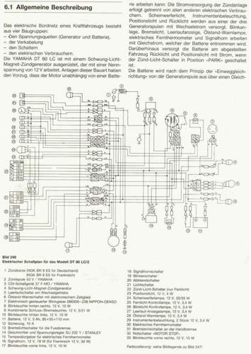

Ich habe eine Yamaha Dt 80 mxs (auf dem Typenschild steht 5t8), ohne Zündfunke. Ich habe die
CDI-Ladespule erneut, danach hat sie für ca. 5 Sekunden gefunkt, jetzt wieder nicht. Ich finde im internet keine passenden Schaltpläne, nur die der LC2 welche aber nicht passen.
An der CDI liegen von der Ladespule 70V AC an. Ist das zu viel? Die Zündspule habe ich schon überprüft und durchgemessen, sie funktioniert.
Ich weiß nicht mehr weiter. Danke schonmal für eure Hilfe.

Themenstarteram 30. Juli 2021 um 12:49
Den Schaltplan hab ich auch schon gesehen, der ist aber von der mx Variante (mit unterbrecherzündung), die mxs oder mx II hat schon eine cdi-Zündung
Das motorrad ist übrigens bj. 1983 falls das jemanden weiterhilft.
Kein Problem .
Hier mit CDI :
http://us5.pev.pl/instalacja.elektryczna.yamaha.80.mx.php
Gibt also 2 Versionen :
VERSION 1 :
4 Kabel an der CDI
Kl.31 Masseanschluss durch Gehäuse
VERSION 2 :
5 Kabel an der CDI
Separater Kl.31 Massesnschluss mit Kabel SCHWARZ.
Kabelfarben CDI- Zuendbox :
WEISS/ROT = PICKUP
SCHWARZ/ROT = Ladespule CDI
ORANGE = Ausgang Zündspule ( PLUS )
SCHWARZ/WEISS = Kl.2 Kill-Leitung zum RUN-Schalter und Zündschloss
SCHWARZ = Kl.31 Masseanschluss
Schaltplan mit CDI
DT 80 MX Schaltplan mit CDI
DT 80 MX Schaltplan mit CDI 2
Ganz wichtig !!!
Grundsätzlich bei nix Zündfunken :
- Immer zuerst die Kill-Leitung von der Zuendbox trennen !!
Deswegen ist der Stecker auch nur einpolig.
Wenn nicht,dann Kabel BK/WH in der Nähe der Zuendbox durchtrennen und später Hängesicherung einbauen .
Bei Verdacht kann dann einfach immer die Sicherung gezogen werden.
Liegt oft am durchgescheuertem Killkabel im Lenkkopfbereich.
Oder defektem RUN-Schalter
Oder defektem Zündschloss.
Dann gibt's Massekontakt mit Rahmen,wo keiner sein darf.
Folge :
Nix Funken
Wer das nicht macht,sucht sich einen Wolf.
Ist einem KFZ-Zworadmeister auch schon passiert.

Es gibt auch noch ne VERSION 3 :
- 4 Kabel an der CDI ohne Kill-Leitung BK/WH
Da wird die Leitung BK/RD von der CDI-Ladespule vom Zündschloss und RUN-Schalter unterbrochen.
Dann haste
-OG
-BK
-BK/RD
-WH/RD
als Kabelfarben.
Das musste selber rausfinden und durchmessen.
Speziell für RD 80 MX oder DT 80 MX gibt's nix im Netz.
Dürfte aber alles baugleich mit RD 80 LC ohne LC 2 sein.

Themenstarteram 31. Juli 2021 um 8:59
Danke, ich hab die CDI mit 5 kabeln.
Das Kabel von der CDI Ladespule ist aber bei mir braun, alle anderen Kabelfarben sind gleich.
Ohne das schwarz weiße Kabel funkt sie auch nicht, ich glaube die CDI ist tot, weil die Spannung von der Ladespule zu hoch war. (Wenn ich Im zweiten gang nebenher jogge sinds knappe 100V)
Wenn ich jetzt aber eine neue CDI für knapp 100€ einbaue hab ich angst das die gleich wieder durchbrennt.
Vielleicht hab ich die falsche Ladespule verbaut?
Die jetzige hat 305 Ohm.
Ich hänge mal ein bild von der Verpackung der neuen Spule an.
Ist das die richtige?
