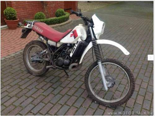

Hey
Habe mir heute eine Yamaha Dt 80 gekauft. Stand sehr lange, man kann kicken (Kolben also nicht fest).
Gibt aber sonst kein Lebenszeichen von sich, werde am Wochenende mal Vergaser,Luftfilter reinigen und gucken ob Sprit ankommt sowie ein Funke vorhanden ist.
Gibt es denn was DT typisches was ich noch nachgucken sollte? Oder gleich den motor rausnehmen und durchchecken?

War heute bei Vergaser gereinigt (war rost drin)
Hat kein Funke habe neuen Stecker probiert und hat nichts gebracht ZK ist an der Elektrode rostig kann das damit was zu tun haben? Oder ist sie hin? Wenn ja welche brauch ich den?

Mit anderer funktionierender ZK und neuen zu Stecker auch kein funke. Hat aber meine Batterie verbaut kann das dafür sorgen das ich kein funken habe? Oder muss ich an den amaturen enginge on einstellen? Habe 3 Schlüssel Positionen nach ganz rechts musste doch die zündung an sein oder?

Zündschloß : Schlüssel ganz nach rechts ( Stufe 3 ) ist meistens Parkstellung ,mittlere Stellung meistens Zündung an.

Habe auch noch eine Amatur (Bild im Anhang) habe die auf run gestellt.
Ein schwarzes Kabel von der CDI war nicht angeschlossen danach hatte ich 1mal einen Funken jetzt wieder nichts...
Wäre nett wenn mir jemand die passende Batterie für die DT 80Lc 2 schicken könnte sowie eine Zündkerze (habe noch die alte Champion N2 eine bin mir unsicher ob die NGK9ES die richtige ist)
Weiß leider auch nicht welches Modell und Baujahr da ich keine Papiere habe aber so vom Aussehen würde ich Lc2 sagen. Was meint ihr welches Modell das ist?
Dt-80
