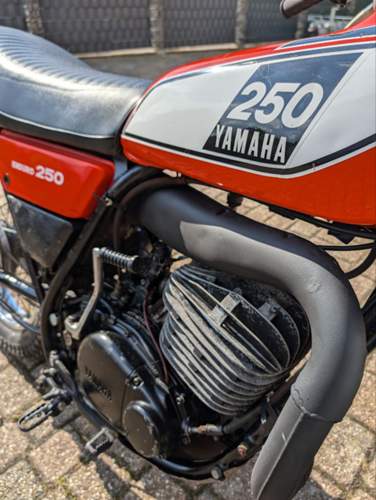

ich habe mich vor kurzem schockverliebt in eine DT250 der Baureihe 512. Ich finde das Teil so hübsch, dass ich ernsthaft Interesse habe mir so ein Bike zuzulegen. Bisher bin ich mit zwei Motorrädern von Royal Enfield unterwegs.
Auch Die ersten 3 Baureihen der DT finde ich sehr ansehnlich.
Wie sieht es mit der Ersatzteilversorgung aus? Gibts einen onlineshop oder sowas?
Sind die verschiedenen Baureihen vom Motor her baugleich?
Ich habe eine 512er gefunden, die mir gut gefällt. Allerdings kann der Vorbesitzer kaum was zum Zustand sagen, wäre in den letzten Jahren nur 2-3x gefahren.
Da ich keine Zeit für eine Überholung hab, suche ich eher was dass mir ohne Reparaturstau lange Freude bereitet.
Denke man kann aus der Ferne schlecht sagen wie es um das Bike steht, kommt drauf an wie sehr das durchs Gelände geheizt wurde...
Was ist ein guter Preis für Zustandsnote 2?

Zu welchem Zweck willst du eine DT, zum Heizen im Gelände brauchst sie nicht unbedingt Überholen.
Wenn der Vorbesitzer nur ab und an gefahren ist war sie bestimmt nicht extra zugelassen und war nur Spaßgerät.
Mit einer gepflegten hast bestimmt für einen höheren Preis die bessere Wahl, meine Meinung.
Also eine DT an der du wenig bis nichts nicht herumschrauben musst dieser Baureihe würde ich persönlich, wäre ich der Besitzer nicht unter 4000 - 5000 Euro weggeben, wahrscheinlich würde man deutlich mehr dafür bekommen.
Aber wenn du nicht schrauben willst musst du eh die Finger davon lassen.
Ersatzteilversorgung ist ganz ordentlich, also kein Nicht-Machen-Argument
Zustandsnote 2, woher hast du das, echtes Oldtimer-Gutachten oder nur so vom Besitzer dahergebrabbelt? Zustand 2 ist quasi wie "Ohne Vergang, also gebraucht mit Altersspuren, aber Top in Schuss"
