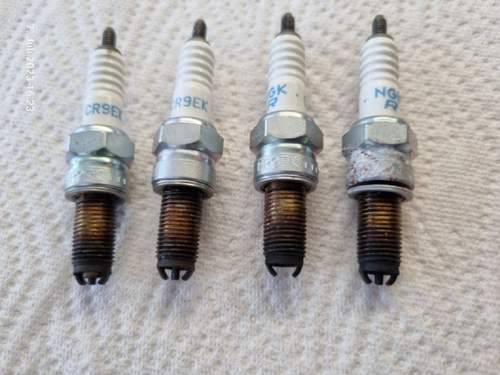

Meine 'neu' gekaufte Yamaha FZ6 RJ07 (Baujahr 2006, ~13.500km gelaufen, frisch TÜV) geht im Leerlauf einfach aus. Unabhängig ob warm gefahren oder kalter Motor. Am Ventildeckel / Motor ist nichts erkennbar. Super gepflegte Maschine, jeweils ohne Mängel durch den TÜV gekommen, und gute Wartungshistorie (ohne auffällige Mängel oder größere Probleme), da das Motorrad seit Zulassung in Hand des Verkäufers war.
Annahme war, dass es am alten Sprit liegen kann (die Maschine stand eine Zeit lang, ca. ¾ Jahr). Jedoch haben wir den Tank entleert, und dann inkl. Reiniger für Tank / Einspritzung (Motorsystemreiniger von L. M.) 1,5 Tankfüllungen leer gefahren. Die Maschine schaltet super, läuft ruhig während der Fahrt. Jedoch im Anfahren stottert sie etwas, und geht weiterhin im Leerlauf aus.
Folgendes haben wir (erfahrener Industriemechaniker, der Motorräder seit über 10 Jahren repariert und sauberer arbeitet als jede Werkstatt) bereits ergänzend geprüft und ausgeschlossen:
1. Luftfiler, Öl und Filter, Zündkerzen. (z. T. Neu)
2. Kraftstoff und - Tank. (ausgebaut, gereinigt, KEIN ROST / RUß).
3. Fahrt und Stand mit offenem Tankdeckel.
4. Benzinpumpe (neu)
5. Lüfter
6. Drosselklappe / Drosselklappensensor gemessen (Mein Modell ist von einer damaligen Rückrufaktion hierzu auch nicht betroffen)
7. Diagnoseprogramm durchgeführt - ohne Fehler / Probleme.

MAP-Sensor tauschen.
DK-Poti nach WHB-Angabe justieren .

Der MAP-Sensot ist neben dem DK-Poti und der Drehzahl einer der Hauptlastsensoren.
Er misst den Ansaugdruck zwischen DK und Ventile.
Manifold-absolute-pressure ( MAP ).
Auf defekte Schlauchverbindung achten !

Also, den DK Sensor haben wir über das Diagnose Programm geprüft, da war alles in Ordnung. Der ging harmonisch und proportional hoch/runter.
Reicht das, oder muss da noch mehr gemessen / eingestellt werden?
Zudem Zündspulen ausgebaut und Messwerte mit Neuen verglichen - alles im grünen Bereich. (Primär-, Sekundärseite und Stecker einzeln gemessen).
Benzinpumpe ist neu, Zündkerzen auch.
Wir testen gleich den Lufttemperatursensor (IAT), den Saugrohrdrucksensor (IAP) und, wenn wir finden, den Kurbelwellensensor.

Folgendes haben wir gerade gemessen:
1. Kurbelwellensensor:
Soll Bereich Kurbelwellensensor 248 bis 372 ohm bei 20°. Ist 284 ohm bei 20°
2. IAT (Ansauglufttemperatursensor) soll zwischen 2200 und 2700 sein, ist bei 2880, also leicht erhöht.
Ergänzung zum letzten Beitrag: Drosselklappensensor zeigt im Leerlauf 16 an, und im Vollgasanschlag wird 101 angezeigt. Es geht harmonisch hoch und 101 sollte ja im Rahmen liegen.
