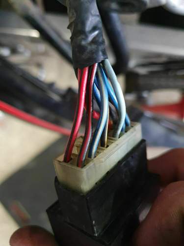

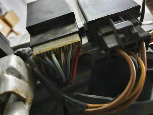

Kannste mal genaues Baujahr angeben ?

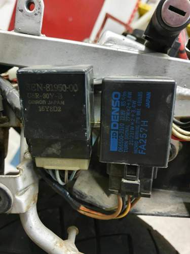

Und mach mal Foto von Deiner Relaisbox mit Kabeln.
Sind da weniger oder mehr als 10 Leitungen am Stecker ?

Hier 2 bilder..
Nekn da geht garnichts mehr, die ist wirklich komplett tod

Zieh mal den Stecker von der linken Box runter auf Deinem Bild.
Die rechte Box ist das Blinkerrelais.

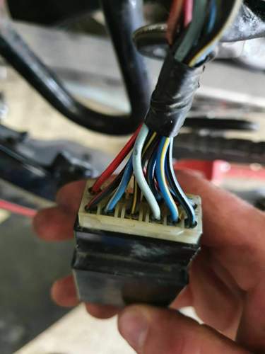

Ich brauche noch ein Bild von der Unterseite vom Stecker.
Und sprüh mal anständig Silikonspray auf den Stecker und die Kabel.
Anschliessend mit Lappen reinigen,damit man die Kabelfarben besser erkennen kann .

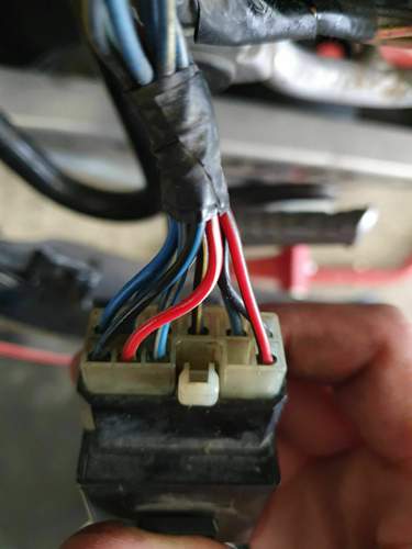

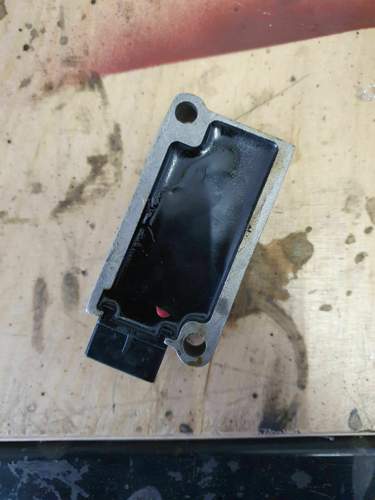

Hier noch ein bild von den kabeln
Danke für die Bilder.
Die sind topp !
Das hilft dem nächsten TE.
Nur die Sicherung zu tauschen,ist aber nicht die Lösung.
Der LIMA-Regler muss neu oder Du hast irgendwo nen satten Kurzschluss.

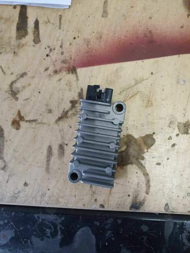

Wenn ich jetzt den LIMA-Regler jetzt austausche wird der neue dann direkt wieder abrauchen oder hält der sich noch eine weile ?
Geh erstmal Tante Google fragen.
Die Originalen YAMAHA-Regler sind schweineteuer.
Es gibt auch welche für 10 € in der Bucht,aber die sind Kacke und halten nicht lange.

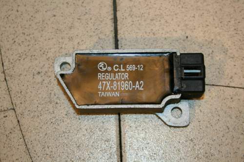

Mach mal Foto vom Regler .

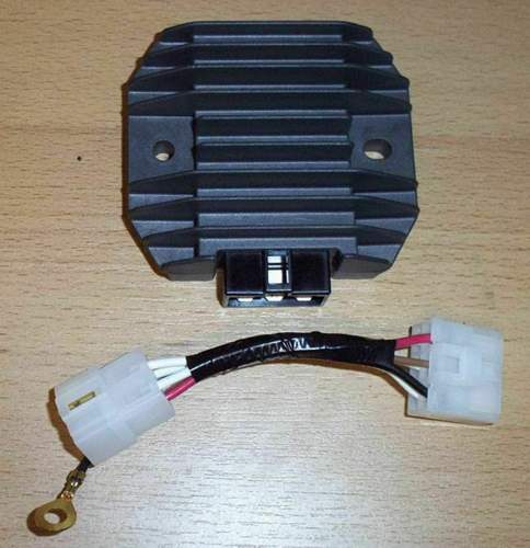

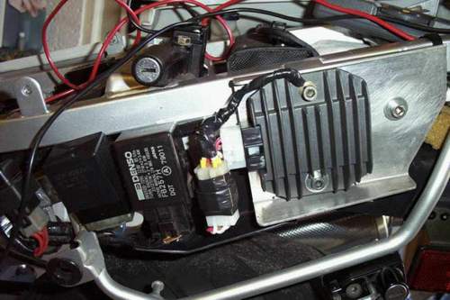

Hier gibt's schöne Bilder von nem Reglerumbau an einer 3HE.
Mit Teilenummer für den besseren Regler von einer
https://www.fzr-forum.de/.../index.php?...

Ich versuchs sonst mal mit nem gebrauchten von Kleinanzeigen
Die gebrauchten kosten 70 €.

Gib mal bei Tante Google ein :
YAMAHA REGLER 3HE 4JH
Dann muss der Treffer FZR-FORUM kommen.
Reglerumbau 4JH an einer 3HE
Regler mit Adapterkabel für 3HE
