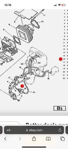

Hallo, habe mir eine Hercules CV 80 gekauft - Baujahr 1982. die ersten CV80E hatten wohl einen seltenen Mikuni VM13SS Vergaser mit der Teilnummer 5G3. Leider lassen sich im Netz keine Infos finden, welcher Schlauch wo dran kommt. Hat jemand evtl den gleichen Vergaser und kann mir Bilder senden, wie was verbunden ist? Danke! Jan

Danke für deine ausführliche Hilfe. Muss dich aber leider enttäuschen - die CV 80 hat ab Werk bereits einen „externen“ Unterdruckgesteuerten Benzinhahn… das angeflanschte Teil am Vergaser hat mit dem „AutoChoke“ zu tun. Das ist es leider nicht. Würde mich freuen, wenn evtl. jemand der genau so ein Teil hat ein Foto von seiner funktionierenden Anschlusslogik hat.

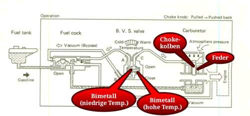

Vielleicht hilft der Anhang weiter.
Yamaha-cv80-verschlauchung
Das Bi-Metall ist ja schön und gut. Aber dies nimmt doch lediglich die Aussentemeratur wahr. Wie erhält es den eigentlichen, tatsächlichen Motortemperaturzustand ?
Bei einer Fahrt bei ca 5 Grad, wird sich beim Bi-Metall am Vergasergehäuse auch nach 20 Kilometern keine Temperaturänderung einstellen (obwohl der Motor schon glüht).
Oder sehe ich das falsch ?
Wurde bei Autos jahrzehntelang mit Bimetall gemacht. Beispiele aus eigenem Besitz Ford P5 von 1966 und Camaro V8 von 1979. Wurde Startautomatik genannt.

@Fashionbike schrieb am 4. Oktober 2024 um 16:14:01 Uhr:
... Wie erhält es den eigentlichen, tatsächlichen Motortemperaturzustand ?

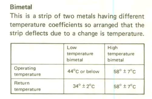

Hi Geri,
lies dir die drei angehängten Seiten aus dem 157-seitigen
Yamaha CV80K Service Manual
durch.
Es handelt sich zwar nicht exakt um den vom TS gesuchten Vergaser 'Mikuni VM13SS 5G3', dennoch sollte das Auto-Choke System ähnlich funktionieren. Das sog. 'B. V. S. valve' ist am Zylinderkopf montiert, was du im verlinkten Manual selbst nachschauen kannst.
Gruß Wolfi
@Kodiac2
Die Beheizung des Bimetallventils erfolgt durch die Temperatur des Zylinderkopfs, also gänzlich ohne Strom.
Auf der Skizze des Auto-Choke Systems ist nicht der (Haupt-)Vergaser dargestellt sondern nur der Zusatzvergaser, sprich das bimetall-/unterdruckgesteuerte Kaltstartsystem. Das Hauptdüsensystem ist quasi ein normaler Schiebervergaser, wie er in fast allen Zweitaktmotoren steckt, dessen Schieber direkt vom Bowdenzug angehoben.wird.

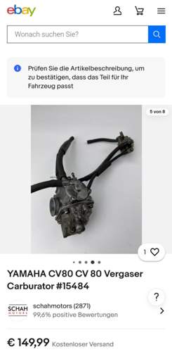

Habe auf Kleinanzeigen das angehängte Foto eines Yamaha Rollers entdeckt, welcher mit dem vom TS
@Jansen0807
gesuchten Mikuni VM13SS Vergaser bestückt ist.
Auf dem Foto hat das Bimetallventil am Zylinderkopf nur zwei Schläuche dran und am Vergaser sind offene Stutzen erkennbar. Insofern ist das verlinkte Service Manual eventuell nicht 100%-ig passend, was meines Erachtens für einen versierten Schrauber kein Problem darstellt. Andernfalls sollte man sich kein "Bastlerbike" zulegen.

So wie das ausschaut, ist das ein System aus diesem Bimetallventil - einem herkömmlichen Unterdruckhahn mit Wirkung auf den Chokevergaser. Ganz klar ist mir diese Funktion nicht. Insbesondere, was in dem Chokevergaser abgeht. Eine Membrane ist zu sehen. Wie die mechanische Betätigung da abläuft ist nicht erkennbar. Allerdings ist jetzt klar, woher das Bimetallventil seine Temperaturinfo bekommt.
Im Falle eines Defektes (meist Standschaden) wird’s schwierig den Übeltäter zu lokalisieren. Da das rein modellspeziefische Bauteile sind - passt da auch nix anderes hin. Neuteile wird’s nicht mehr geben. Bei Gebrauchtteilen ist die Funktion genausowenig gesichert wie bei den Altteilen.
Sollte das mein Roller sein, würde ich den Krempel rausschmeißen - einen Vergaser mit manuellen Choke gleicher Größe und einen externen Unterdruckbenzinhahn montieren. Damit wäre die Ursachensuche bei einem Defekt auf ein Minimum beschränkt und die zukünftige Ersatzteilversorgung zumindest an dieser Baugruppe gesichert.
