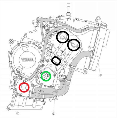

Anbei seht ihr wie das ganze aussieht; ich bin auf euren Rat angewiesen, wie kriegt man die Nase der Kurbelwelle wieder gerichtet ?
Muss der ganze Motor auf und neue Kurbelwelle rein ?
Hat man eine andere Möglichkeit die Nase der Kurbelwelle evt von unten (Ölwanne) wieder aufzuschweißen ?
Neue Wasserpumpe kostet knapp 400 €, was würde das zerlegen des Motors und einsetzen neuer Kurbelwelle beim Vertragshändler kosten ?

Dat ist nicht die Kurbelwelle.
Die Wasserpumpe wird über die Ölpumpe angetrieben und die Ölpumpe ist mit einer Kette am Kupplungskorb befestigt. Was du da drin also siehst ist die Ölpumpe.
Die Ölpumpe sollte eigentlich ausbaubar sein wenn man die Ölwanne abnimmt und den Kupplungskorb etwas löst.
Da die Ölpumpe mit einer Kette über den Kupplungskorb angetrieben wird erklärt sich auch der Schaden. Die Schraube hat erst schöne die Schaufeln der Wasserpumpe verbogen und als die Schraube dann die Wasserpumpe komplett blockiert hat, die Ölpumpe aber weiter angetrieben wird, dann ist halt die Nase auf der Welle von der Ölpumpe abgerissen, aber so sollte zumindest die Ölversorgung kein Problem gehabt haben.

(...)ja - kw muß ersetzt werden - den schaden kann man nicht dauerhaft sicher schweißen

Du hättest dir nur mal ein Foto von dem Motor anschauen müssen um zu sehen dass es nicht die Kurbellwelle sein kann. Wäre schneller gewesen als deinen Text zu posten.
Es ist die Ölpumpe! Zum Austausch reicht es hier auch die Ölwanne zu demontieren und den Kupplungskorb etwas zu lösen.
