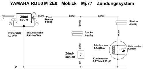

Die yamaha rd 50 ist bj 1977 stand leider 25 Jahre leider hat die RD kein zundfunge zündspulle getestet Kabel nachgeschaut aber kein zundfunge hat jemand eine Idee wo ran es noch liegen könnte bin dankbar für jeden Tipp

Stecker vom Zündschloss trennen und Startversuch durchführen.
Ansonsten :
- Primärspule neu
- Unterbrecherkontakt neu
- Zuendkondensator neu.
Prüfwerte laut Schaltplan.
Schaltplan Zündung RD 50 M MJ.77

Dann musste jemand suchen,der nen Plan hat.
Als Laie haste da keine Chance.
Stroposkop-Lampe ist Pflicht !

Hi wenn da irgendwo Kabel rumbaumeln musst du die farblich zusammenstecken. geht das nicht, dann stimmt was nicht. Kabel vom Notaus, Zündschloss, Zuleitung Zündspule, das kann doch alles was mit einem fehlenden Zündfunken zu tun haben.
