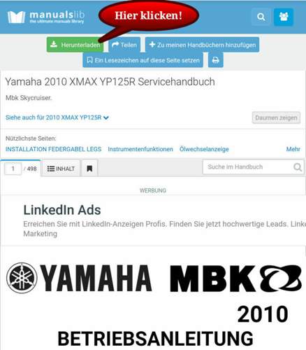

Edit: Hier findest du ein 498-seitiges Service Manual, das sich als pdf-Datei herunterladen läßt. Das Kapitel zum Einspritzsystem beginnt auf Seite 428 (s. Screenshot im Anhang). Im pdf-Dokument läßt sich der Schaltplan ohne Qualitätseinbuße zoomen.

Den Screenshot habe ich nur beispielhaft angefügt. Der Schaltplan des Screenshots wird beim Zoomen unscharf und ist somit unbrauchbar, die Bauteilbezeichnungen bzw. Stecker sind nummeriert und auf der Folgeseite 429 aufgeführt.
Gruß Wolfi
PS: Du mußt das Service Manual herunterladen. Nach einem Klick auf die Schaltfläche 'Download/Herunterladen' den Haken bei “Ich bin kein Roboter.“ setzen und die “Bilderrätsel“ lösen. Hast du diese Aufgabe gelöst, wird der Haken grün und beim Klick auf die Schaltfläche “Holen Sie sich ...“ startet der Download.
