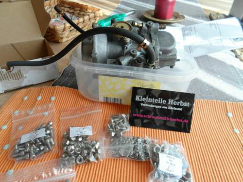

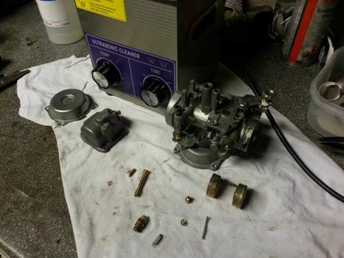

Ich wer heute nochmal neue Zündkerzen holen und teste dann nochmal. Als sie das letzte Mal lief, ist sie nur mit Choke gelaufen. Dadurch könnte es sein das die Kerzen was abbekommen haben.
Sollte das auch nicht klappe werde ich versuchen den Vergaser zu reinigen.

Also ich habe heute neue Zündkerzen rein gemacht und sie läuft. Juhu
Leider ist ein neues Problem aufgetaucht....
Die Maschine Pumpe permanent Benzin aus dem Überlauf unter dem Linken Chrome-Ei. Im Stand bleibt sie auch nicht an ich muss immer etwas am Gas spielen.
Hat einer eine Idee was das sein kann?
