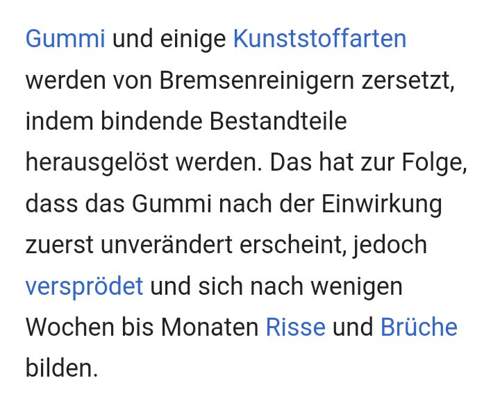

Was bitte hat Bremsenreiniger an Dichtgummis einer Bremsanlage zu suchen ?!?
Wenn Bremsenreiniger die Dichtgummis von Bremsen angreift, würde das bedeuten, dass man vor dem Reinigen die Gummis entfernen müsste? Das ist eher unrealistisch …
Die Bremse vorne war sehr fest, der Kolben schwergängig. Ich habe alles gereinigt, die Dichmanschette ebenso, alles getrocknet, anschliessend Harz- und Säurefreies Fett (Vaseline) an den Kolben unter die Dichtmanschette und alles wieder zusammengebaut.
