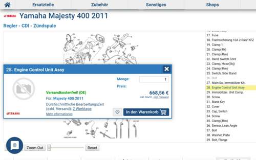

Während einer Tour an die Nordsee trat folgendes Problem auf!Beim Anfahren nach Leerlauf geht der WARME Motor von Zeit zu Zeit ganz einfach aus,natürlich immer im unpassendsten Moment!Der Motor ließ sich aber gleich wieder starten! Zeitgleich hatte ich mit der Wegfahrsperre und der CDI Trouble! Es kamen verschiedene,unerklärliche Fehlermeldungen, weshalb die gesamte Steuereinheit nebst Wegfahrsperre getauscht wurden!

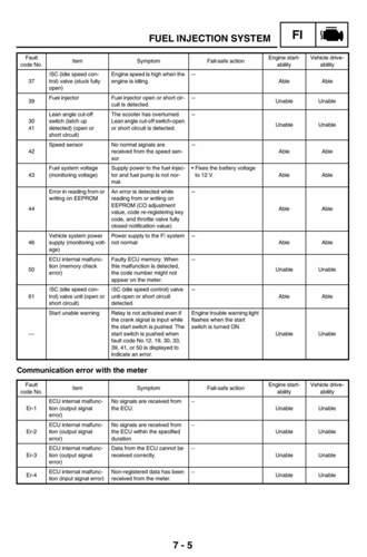

Das Relais wurde noch nicht getauscht! Es ist aber so, daß Zündung und Einspritzung vom Bordcomputer überwacht werden! Sollte die Stromversorgung unter brochen sein, sollte eine Fehlermeldung im Display erscheinen, bzw. im Fehlerspeicher auftauchen! Zündschloss und Wegfahrsperre sind bereits erneuert! Benzinpumpe ist auch neu!

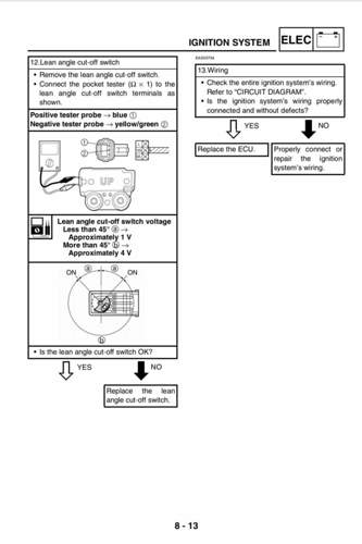

die Höhe der Bordnetzspannung wird vom Motorsteuergerät ausgewertet, das ist korrekt. Allerdings gibt es meines Wissens keinen Fehlercode, wenn die Spannung bspw. durch eine Schutzschaltung wegfällt.
Zu den Schutzschaltungen zählen z.B. Seitenständerkontakt und Neigungssensor (auch als Umkippsensor bezeichnet). Zweitere Schutzschaltung muß nach dem Auslösen durch Ab- und Einschalten der Zündung resettet werden, daher auch meine obige Frage nach dem Drehen des Zündschlüssels.
Gruß Wolfi

Beim nächsten Ausgehen machst du den Startversuch, ohne zuvor den Zündschlüssel zurückzudrehen. Auf diese Weise macht man eine sinnvolle Fehlereingrenzung.
Gruß Wolfi

Ohne die Zündung auszuschalten, startet der Motor nicht! Es wird aber auch kein Fehler im Display angezeigt!
