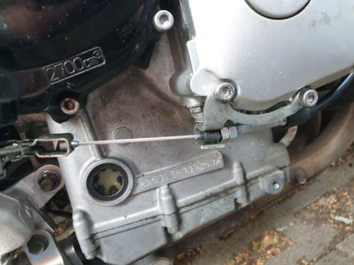

Kupplungszug ist zu lang? Ich habe jetzt schon mehrere Kupplungsseile bestellt für dieses Motorrad, jedoch immer zu lang? Irgendwas stimmt nicht? Ist vielleicht der Halter falsch? Spannung bekomme ich nur wie auf dem Foto hin

Die Gewindestange gehört üblicherweise zwischen den Bügel wo auf dem Foto der Gummipfropfen sitzt, von beiden Seiten mit den Schrauben fixiert. Nur so kann man die Länge dann anpassen. Aber auch am Küpplungshebel hat man Anpassungsmöglichkeiten.
Ich weiß, dass das Gewinde eigentlich so nicht einbaut wird, jedoch dann ist das Seil zu lang. Ich bekomme keine Spannung rauf. Auch wenn ich die Einstellung am Hebel ganz raus schraube?
Wie gesagt, ich habe schon mehrere Seile bestellt genau für dieses Model. Jedoch immer dasselbe?
Oder ich muss doch zum Freundlichen?
Wenn Du schon mehrfach nicht passende Züge bestellt hast, bleibt Dir ja nur noch der Yamaha-Händler mit dem Originalersatzteil übrig :-). Ausser Du hättest die die Länge des (passenden) vorher verbauten Zuges gemessen und würdest vor einer Bestellung entsprechend nachfragen. Aber die wenigsten Zubehörverkäufer wissen die Länge eines Kupplungszugs, noch machen sich die Mühe eine Verpackung aufzureissen um die Länge zu messen.
Ich war heute beim Freundlichen . Ergebnis, der Halter des Zuges ist falsch. Ersatz nicht lieferbar. Yamaha Teile Nr 4XV-15441-00-00
Wenn wie am zweiten Bild zu erkennen der Kupplungshebel unten bei loser Kupplung nach vorne steht passt das nicht!
Um den vollen Zug zu erhalten muss der Hebel nach hinten stehen und darf erst im gezogenen so gerichtet sein.
Normal ist da eine Verzahnung auf der Welle zum einstellen.
Kann aber auch ein zerstörtes Ausrücklager bzw. Hebel sein.
ist der falsche Halter unten....ich war heute beim Freundlichen...

Ansonsten müsste ich immer das Seil kürzen. Ginge natürlich aber Ist schon lästig .
Wer kommt auf die Idee dort einen falschen Zughalter zu montieren, ev. ein Unfall?
Würde dir nochmal meinen Vorschlag mit Kontrolle der Hebelverstellung anbieten!
