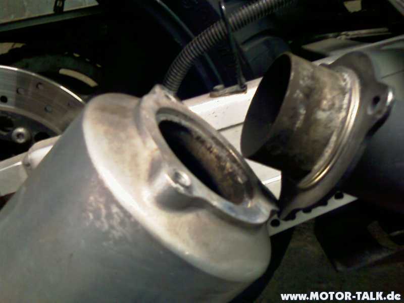

Is very simple...
Endtopf vom Krümmer schrauben,
Endtopf Eingangsdurchmesser messen,
Entfernung vom Eingang des Topfes etwa Staublech ausmessen
Ein Rohr mit etwa 1 mm Wandstärke besorgen,
dass:
a: exakt (mit etwas roher Gewalt...grins, in den Krümmereingang passt
b: bis etwa 3-4 cm vor das Staublech im Auspuff reicht
Bitte beachten, dass Rohr sollte unbedingt press reinpassen,
oder am Krümmereingang etwas umgebörtelt werden,
damit es nicht in den Auspuff fällt.
Ach ja, du kannst das Rohr je nach gewünschter Lautstärke kürzen,
was heisst, je länger das Rohr, um so lauter und je kürzer ....is klar.
Und bitte kein Rohr unter mindestens 0,5 mm verwenden,
dieses kocht ruck zuck weg.
LG X_One

Nabend,
na warum ?
Weder dem Endtopf, noch dem Krümmer kannst du mit o.g. etwas anhaben,
ne du, da machste nix kaput. ;)
LG X_One
