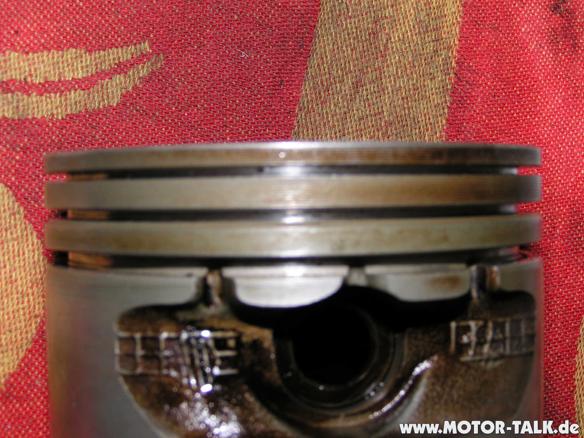

So als kurze Auflösung es war beides Kolbenringe auf 2 Zylinder fest auf den anderen kurz davor. Und Schaftdichtungen alle fritte. Jetzt mach ich alles neu inkl. Einmal durch hohnen. Jetzt überlege ich nur ob ich danach gleich 10w40 fahre oder bei 5w40 bleibe

Wirst ja wohl hoffentlich alle 4 Zylinder mit neuen Kolben- Ölabstreifringen bestücken und bleibe beim 5W40.
Habe es mir schon gedacht, das es die Kolben- Ölabstreifringe.
Und schön die Kolbenringnuten mechanisch reinigen mit einem kleinem Schraubendreher in den Nuten.
Waschbenzin eignet sich gut zum abwaschen.
Habe es alles schon hinter mir damals.
https://www.motor-talk.de/.../...ur-neue-kolbenringe-t1906609.html?...
Sind Hohnspuren noch sichtbar oder sind die Oberflächen spiegelblank und wie viel Kilometer hat der Motor gelaufen?

Hohnspuren waren auch nicht mehr wirklich da wurde aber schon nachgehohnt. Kolben sowie Kopf würde Ultraschall gereinigt und natürlich kriegen alle Zylinder neue Kolbenringe
