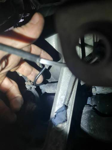

Abgas Seite ist definitiv dicht... riecht net nach Abgasen. Auf der Ansaugseite ist eigentlich alles so wie es sein soll... außer dass ich die Blechdichtung beidseitig dünn mit Silikon eingeschmiert hab...
Soooo....
Da hier ja eine Frage bezüglich der Fehlercodes kam :
P0130
P0135
P0170
Lambdasonde ist bereits neu... das sind die aktuellen Codes
Also ich bleib beim Krümmerriss oder Flexrohr. Das es nicht stinkt heisst noch lange nicht das da alles dicht ist, die Lambdasondenregelung ist extrem sensibel beim Z18XE
