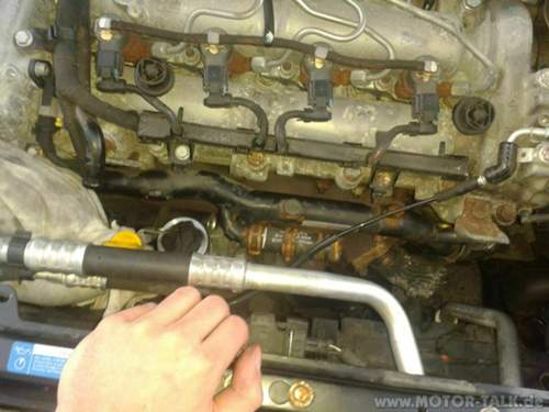

Deswegen habe ich heute mir den Kampf angetan das Hitzeschutzblech vom Krümmer abzubauen. Das war ein elendiges Gefummel, vor allem die obere Schraube welche neben dem Ölpeilstab sitzt. Es ist aber draußen, der Einbau wird noch lustig. Baut man dazu das Wasserrohr eigentlich weg? (Bild 1)

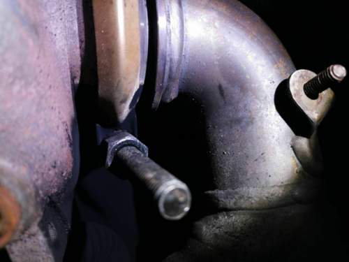

Das Blech ist total verrußt auf der Innenseite (Bild 2). Ich habe gesehen, dass der Kat am Turbo mit einer Art Schlauchschelle befestigt ist. Da ist auch alles rußig an der Unterseite--> Wird wohl undicht sein (Bilder 3-5). Der Rest ist sauber (z.B. Krümmer, Bolzen alle fest)
Folgende Teile habe ich gekauft, eine neue Schelle und eine neue Dichtung. (Bild 6)
Wer hat diese Dichtung schon mal gewechselt? Ich habe vor die Schelle zu öffnen, die Dichtung herauszunehmen, alles zu säubern (Mit was entfernt man Ruß am besten? Beim Blech nahm ich einfach eine Stahlbürste), die neue Dichtung + neue Schelle zu verbauen - und hoffe, dass dann alles dicht ist. Welches Anzugsmoment bekommt die Schelle? Irgendwelche Erfahrungsberichte?

Dichtung gewechselt, bisher kein Gestank mehr nach Abgasen/Ruß und ich spiele hier den Alleinunterhalter.
Habe es drin gelassen, da laut Bilder in Google das Teil auch Zylinderkopf angeschraubt sein soll? Hatte nicht Lust drauf, war halt hässlich mit der oberen Wärmeblechschraube, doch sie ist drin.

Das Blech kriegt man in 5 Minuten wieder rein (Grube ! vorausgesetzt).
Habe die oberen beiden Schrauben gar nicht mehr ran gemacht, klappert nicht mal.
Und ja für gewöhnlich demontiert man die Wasserleitung. Habs einmal gemacht beim Turbotausch, ist echt doof das zu machen !
Und den Kat welchen du wieder an den Turbo ran gemacht hast mit der Schelle:
Der Kat und der Turbo werden quasi ineinander eingeführt. Wenn man den Kat am Hosenrohr dran lässt, kriegt man den nicht mehr vernünftig eingeführt - folge -> Sitzt schief am Turbo und man hat Abgasprobleme so wie du die hast.

naja..... an dem Blech hab ich mir auch schon die Finger verkratzt .... in 5 min hab ich das auch nicht geschafft (mit Hebebühne).
Um es heraus zu bekommen musste ich es etwas deformieren ..... nach Einbau wieder zurück formen .
Die erwähnte häßlich zugängliche Schraube ist ne kleine Torx, die ich aber mit nem normalen Ringschlüssel ( 8 ?? 9 ??) gelöst und wieder festgeschraubt hatte ....

Schief ist der Kat am Turbo nicht angesetzt, dieser Dreiecksflansch war gelöst + ebenso neue Dichtung. Die aber von Ajusa, Opel "Nix da".

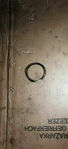

Sorry, etwas spät aber hier die Daten fürs nächste mal ;) Ja, eine "spaßige" Arbeit :D
Jaja das gute Opel, das Kühlmittelrohr muss defintiv nicht ab, wenn man sich den Mist sparen will ^^
Muss aber ein bisschen fummeln und gutes Werkzeug haben das man an jede Schraube ran kommt.
